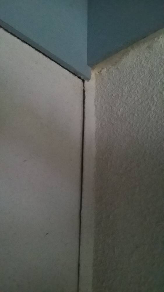

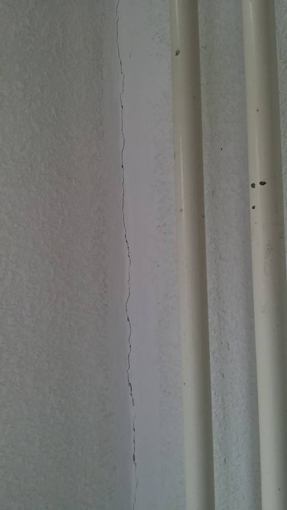

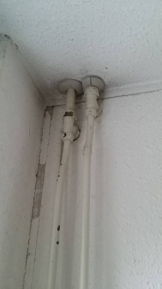

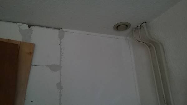

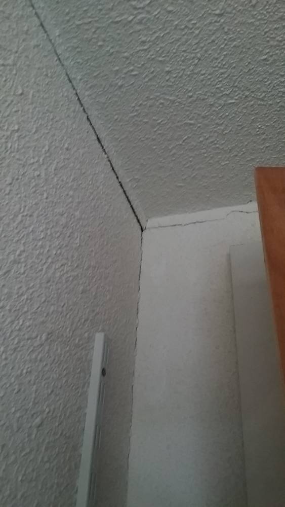

Hallo beste klussers,
We wonen in een rijtjeshuis waarvan de muren met de buren de enige dragende muren zijn. Alle binnenmuren zijn van cellenbeton met een u-profiel in het plafond en een laag spakwerk eroverheen.
Ik loop al een tijdje tegen het volgende probleem aan.
De plafond/vloerdelen die een overbrugging van 6 meter maken, zijn in de loop van de tijd een beetje gebogen. De trappen zitten voornamelijk vast aan de binnenmuren en vloerdelen. En ik heb het gevoel dat het huis überhaupt een beetje beweegt door de tijd heen.
Deze dingen zorgen ervoor dat eigenlijk overal, over tijd, het spakwerk tussen muur, plastic u-profiel en plafond van elkaar losraakt zoals te zien in de volgende fotos.
Als ik deze scheuren probeer te dichten met een vaste constructie, komen ze later toch weer terug, of op dezelfde plek of ergens anders.
In de badkamer (waarvan de hoogste 0.5 meter ook zo in elkaar steekt) ga ik dit waarschijnlijk oplossen door het spakwerk in de hoeken weg te halen, een eurocol 685 + euroband 063 combinatie toepassen en daarna een waterdichte flexibele tegellijm over alles (plafond en rest van spakwerk) heen te gooien om het daarna af te werken met sauswerk. Dit werd geadviseerd in de bouwmarkt.
Ik zoek voor een budget oplossing om deze scheuren in het spakwerk in het rest van het huis netjes te verbergen voor de lange termijn. Er werd mij door iemand geadviseerd om een houten latje te plaatsen, die aan 1 kant hard vast te zetten, en aan de andere kant los te houden (of met siliconen kit af te werken) zodat de muren vrij kunnen bewegen en de scheuren niet meer zichtbaar zijn.
Kunnen jullie mij adviseren wat jullie in zo'n situatie zouden doen?
Ook op het advies van de badkamer krijg ik graag een second opinion.
