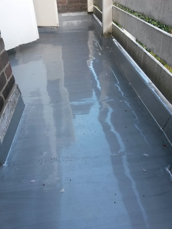

Ik ben van plan mijn balkon te isoleren door er XPS op te leggen. Nou vraag ik me af wat precies de volgorde van aanbrengen moet zijn (en dan specifiek de plek van de tegeldragers). Ik zat zelf te denken aan:
- klik-vlonder
- tegeldrager op de hoeken
- UV-mat/verf
- XPS
- zink (ligt er al)
Maar ik kan me ook voorstellen dat ik tussen de XPS en het zink ook iets aan drainage zou moeten doen. Graag hoor ik wat de beste manier is om dit aan te leggen.

Loopt het zinkendak droog na een regenbui?
Het water moet snel van je dak lopen anders is er kans dat de XPS gaat drijven omdat de klikvlonders onvoldoende gewicht hebben.

@Wgb: Het zinken dan loopt redelijk droog, maar hier en daar kan nog wel eens een cm water blijven staan.
@IJkenhout: Dit is geen zwevend balkon. Onder het balkon zit de woonkamer. Vandaar de isolatie. Zie bijgevoegde foto van de huisige situatie.
Eerste plan was dus om hier alleen klik-vlonders (en tegeldragers) te plaatsen. Maar ik zou dit dus ook graag 'omgekeerd' willen isoleren. De vraag is nu: hoe? En dan specifiek ivm drainage. Nogmaals dank!

Als het balkon voldoende gewicht kan hebben zou ik kiezen voor het Dreentegelsysteem.
En de isolatie en de tegels zo dik nemen dat de balkondeuren open kunnen.

@Wgb: Dit stond nog niet in je vorige antwoord. Volgens mij is er maar een deel van het bericht gepost. Maar dis eerst dreentegels, daarbovenop XPS, dan polystervlies, dan klik-vlonders. Of zou je dan onder de klikvlonders nog tegeldragers doen?

Zink is te kwetsbaar als onderlaag op een balkon dakterras. De kans op lekkage is te groot. Ik heb als toeleverancier projecten van 1000-3000 m2 galerijen opgehoogd zien worden met de volgende opbouw:
- Dragende laag (beton of multiplex)
- Drukvaste isolatieplaten van pir (incl. afschot)
- Drukvaste en vormvaste vezelcementplaat, met schroeven verankerd door de isolatie aan de onderconstructie.
- waterdichte coating, met een membraan in de coating gerold bij naden en muuraansluitingen.
- topcoating, eventueel met antislip.
Je kunt voor de afvoer van het water een gootje in de isolatie aanbrengen, voorzien van een strook vezelcementplaat en deze inbedden in de coating.

Kliktegels hebben geen gewicht. Zodra het gaat regenen zal het systeem gaan drijven.
Omgekeerddak. Bij jouw, zink, XPS Isolatie, Polyestervlies en daarop iets met gewicht.
Tussen het zink en de isolatie geen ruimte. De platen onderling goed sluitend aanbrengen dan zal het meeste water over de isolatie naar de afvoer lopen.
Water wat in de holle ruimtes van het systeem bevind wordt niet snel verdreven.
Maak je het mogelijk dat er ook water tussen het zink en de isolatie kan lopen zal je meer warmte verlies hebben.
Het gewicht van bijvoorbeeld Dreentegels zal ervoor zorgen dat de isolatie stevig op het zink wordt gedrukt en daarom behoorlijk gesloten op het zink komt te liggen.
Ja snapt ook als het systeem gaat drijven het verlies van warmte hoger zal worden.

Het zink blijft een koudebrug, en is idd zoals aangegeven niet of nauwelijks waterdicht af te sluiten.
