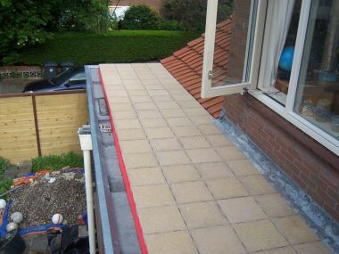

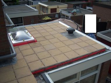

Bij deze een update. Op de tweede foto heb ik de buurman maar weggehaald... :wink:
Roofmate ingepakt met polyestervlies, dampopen en voor een groot deel waterdicht. Water loopt over roofmate en folie onder dreentegels naar de goten. Goten zijn nog open. Ik denk niet dat ik er een laagje Roofmate in leg gezien de hoogte van de opstand. Met het enorme noodweer van laatst ging het wel goed overigens, water ging ruim niet over de rand heen (ik heb op 2 plaatsen een afvoer). Ik twijfel nog of ik er grind in moet leggen, ik kan het nu wel netjes schoonmaken/houden zo. Bitumen is zeer recent vervangen alsmede de zinken opstand/kraal. Hopelijk gaat dit nu weer heel wat jaartjes mee en beschermt de isolatie het bitumen ook enigszins.
Water van schuine dak komt op de roofmate, deze ligt op afschot en loopt ruim onder de pannen door. Dat gaat dus ook goed. Was wel even puzzelen. Lood van de muur heb ik zo gehouden, alleen omgevouwen. Bitumen opstaande randen achter het lood bij de muren zijn verhoogd. Zoals jullie kunnen zien was de werkruimte beperkt, ik wilde de boeidelen niet verhogen. Ben er eigenlijk wel tevreden over, was een enorme klus (niet het leggen van de roofmate en de tegels, wel al het voorbereidende werk). Met speciale dank aan iedereen (WGB in het bijzonder) voor alle tips. Ik hoop dat ik niet afgebrand wordt! :mrgreen:

Ik ben eigenlijk wel benieuwd hoe je de aansluiting met het schuin aflopende dak hebt gedaan, hoe sluit dit op de pannen aan? Kan daar geen water achter komen? Daarbij heb ik nog een vraag: ik zie dat je ook een ventilatiekanaal (keuken afzuigkap?) in het dak hebt zitten. Hoe heb je de afwerking hier omheen gedaan? Ik heb daarnaast ook nog een lichtstraat in het midden van het dak zitten, hoe zorg ik ervoor dat het water daar nog netjes weg kan?
Iemand die me wat meer informatie kan geven? Zoals ik het lees is het best zelf te doen, maar dat durf ik alleen aan wanneer ik alles zelf kan doen en geen twijfels ergens over heb.
Polyestervlies.
