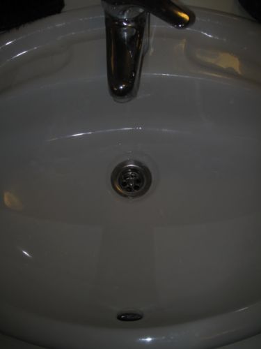

De overloop v.d wasbak : komt daar de lucht soms uit?
JosW
Euh...overloop. :?
is dat dat gat in wasbak? Ik ben maar een eenvoudige klusser, zoals je ziet.
Uit dat gat komt inderdaad wat minder frisse lucht.

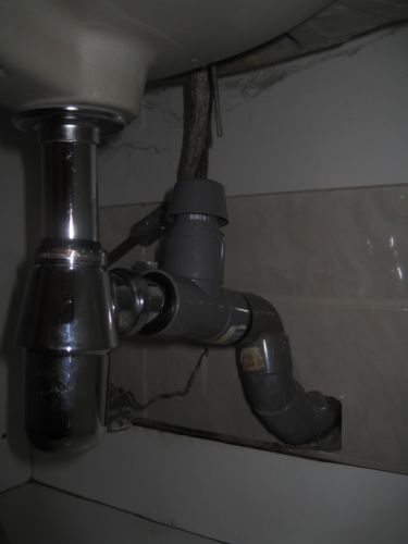

Zou je een foto kunnen maken van de situatie onder de bak...?
JosW
Geen zilver. Het T-stuk is gewoon een plastic buis.
Tuurlijk kan ik een foto maken, maar kan ik die hier plaatsen dan?

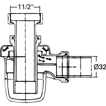

Er zijn bekersifons, waarbij de buis, afkomstig van de wastafel, ook gelijk stankschot is. Als je die te kort afzaagt of vanzichzelf al te kort is, heb je geen stankafsluiting. Omdat TS zegt dat het water erg snel wegloopt (weinig weerstand), denk ik, dat dat het geval is.
Zo ziet een sifon binnenin er in principe uit, als het sifon goed gemonteerd is:

Ik heb wat foto's van de situatie gemaakt.
De lucht komt voornamelijk uit het overloopgat in de wastafel.
