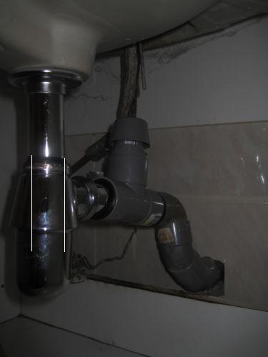

Aan de wastafel te zien komt de overloop boven het sifon uit.
Dat de lucht dan hoofdzijkelijk uit het overloop gat komt :?:
Die chrome buis moet ongeveer zolang zijn.
*wgb*
  • #22
Nogmaals, de overloop zit ingebakken in de wastafel en zit niet apart.
In de sifon hoort een buisje te zitten dat tot ongeveer 2 cm van de bodem komt, als dat buisje er niet in zit is er geen sifonwerking zoals de sifon nu aangesloten is, daarvoor zit de bovenste buis te hoog.
Controleer of er een losse buis met een schuine kant in de sifon zit.

Nee, er zit geen buisje met schuine kant in de sifon.
Het is gewoon een leeg ding...
Hoe kunnen ze dit dan verkopen als dit niet gaat werken? Het is van het merk Viega (plugbekersifon) en gekocht bij de bouwmarkt.
Ik blijf het nog steeds raar vinden dat ik hiervoor een zelfde sifon had en nooit problemen en nu wel.
gr.
Jos

  • #26
Ja, en dan die beluchter weer weghalen. Dan kan je aardig omhoog.
Frank
  • #27
Als hij nog kan blijven zitten en het pijpje uit de wastafel komt lager dan de uitstroomopening van de sifon liet ik hem mooi zitten.
  • #28
Ik liet de afvoer ook zo zitten, als hij afknapt bent u verder van huis.
JosW
  • #29
Ok, heren...als ik het goed begrijp moet ik er voor zorgen dat de pijp uit de wastafel lager komt dan de uitstroomopening van de sifon...? :-|
Zou het dan gaan lukken?
Bedankt tot zover voor het meedenken! Klasse :D
Frank
  • #30
Correct, en niet onbelangrijk lager dan het laagste punt van de uitstroom.
Liefst een cm of 2 of meer.
Dan blijft er namelijk een laag water staan die de pijp afsluit.
Als het maar een paar mm is dan heb je al gauw dat er door verdamping weer een opening ontstaat en dan heb je weer stank.
Dus je hebt een langere buis nodig tussen wastafel en sifon. Of als dat moeilijk te krijgen is de boel vervangen door een zwanehals.

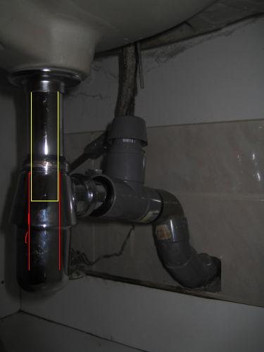

  • #31
Als het goed is, zit er in dit soort sifons ook een kunststof binnenbuis (Rood).
Het ghrome gedeelte (geel) schuift hier weer in.
Dus als die kunststof binnenbuis er in zit, zou de shifon zo goed zitten.
Zit die er niet in, dan werkt de shifon zo niet.
De sifon hoeft eigenlijk ook niet lager geplaatst te worden.
JosW
  • #32
Er zat inderdaad een witte kunststof buis bij die ik over de chrome buis heb geschoven. Deze heb ik diep in de sifon geplaatst.
Nu is het even afwachten of het gaat helpen.
Ik hou jullie op de hoogte :)
JosW
  • #33
Het is gelukt!!!!
Geen stank meer :D :D :D :D
Namens het hele gezin: bedankt!!
