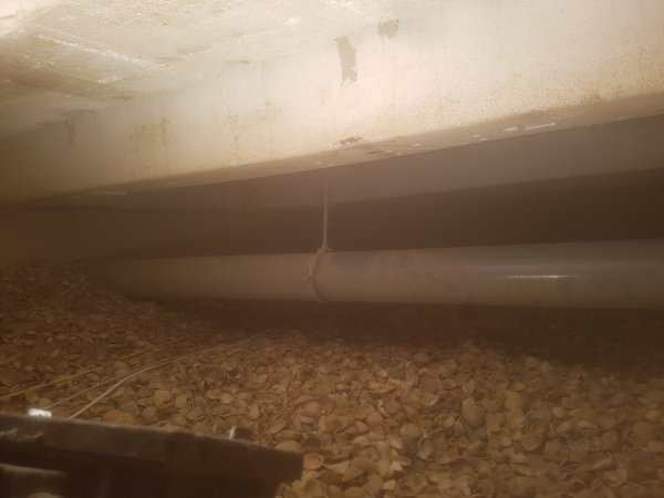

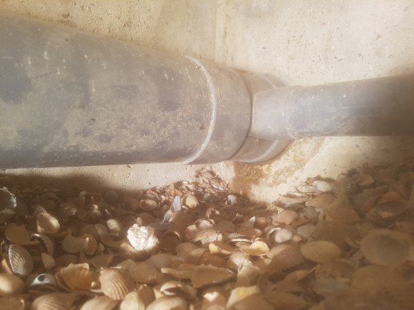

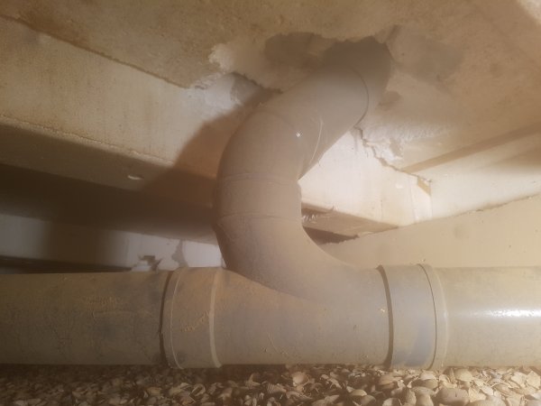

Deze foto (1) zijn van de pijp die naar de aanbouw die naar boven gaat en die ze hebben gebruikt als be/ontluchting. De totale pijp onder de garage is ongeveer 4 meter en dan nog +/- 7 meter naar het dak.
Foto 2, 3 en 4 zijn van de aansluiting van het toilet en de wastafel. Het andere pijpje lijkt een loze pijp te zijn, want ik kan echt niet zien waar die heen gaat. Tenzij dit een be/ontluchting kan zijn?
De pijp gaat door het beton heen naar de andere kruipruimte die te zien zijn op de volgende foto's.
Jornmeer
  • #42

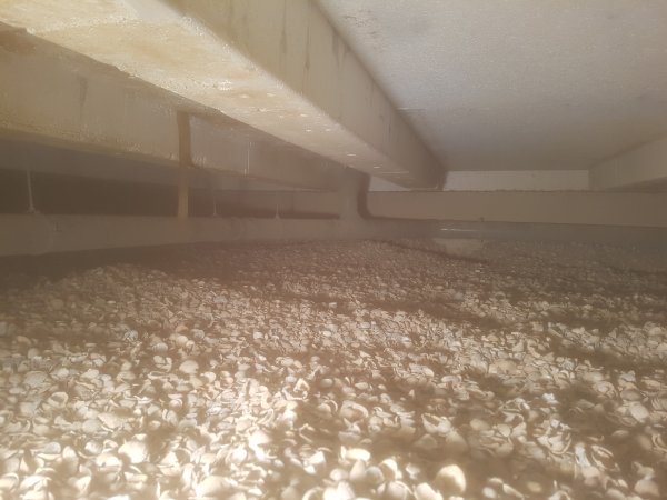

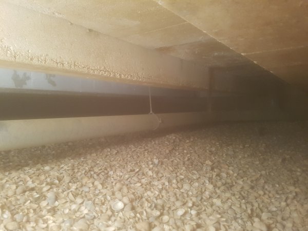

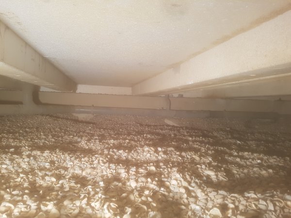

De volgende foto's zijn van de tweede kruipruimte. Deze is ongeveer 5 meter bij 4 meter en daar zit de aansluiting van het toilet boven en de keuken op en uiteindelijk de uitgang naar buiten.

Henk253
  • #44

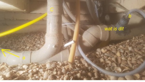

Bedankt voor de foto`s.

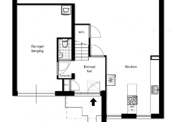

Heb je ook een platte grond van beneden of teken die even dan kan ik me beter oriënteren waar alle precies zit.
wat vragen om dit:
hoe gaat deze kant A naar toe
wat is B
en wat is C
Jornmeer
  • #45
C is de oude HWA die is afgeloten bij de verbouwing. Kant A gaat naar de andere HWA (zie foto op 10:33, die zie je in de achtergrond), langs het riool dat van de aanbouw en WC komt, maar volgens mij waren de HWA's niet aangesloten op het riool, maar lopen er onder door (dat zie je ook een beetje op de 2e foto op 10:33, deze zit verborgen in de schelpen, maar zie je wel een beetje).
Die slang (B) is volgens mij de waterontharder, maar waarom ze die op die pijp hebben gezet kan ik je niet vertellen.

Henk253
  • #47

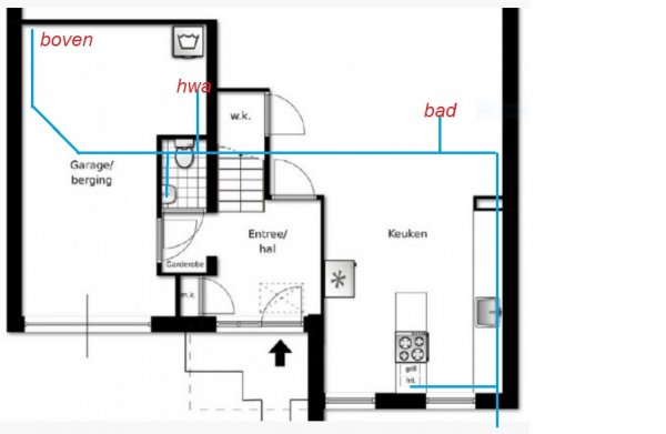

Sorry ik raak de draad kwijt kan je in de platte grond de leiding verloop in zetten?
Het is een behoorlijke lengte van rioleringen.
Wat ik denk dat bij dat stuk waar afgedopte C zit dat hier rommel bleef hangen en daar dan een ontspanning leiding werd op gezet zodat dat stuk goed kan weg lopen.
Het achterste stuk waar je leeg gezogen wc op zit daar zit voor een zij tak waar de ander HWA zit met ontspanning er op die afgedopt is.
als door een of andere oorzaak vermoed closet papier wat ergens op hoopt en daar dan een kolom water achter gaat zitten en die gaat zuigen aan punten waar het water weg kan zonder veel weer stand zodat wc leeg gaat tot waterslot
en dan kan alles weg stromen.
Ook kan ik niet begrijpen waar je afvoer van garage dak heen loopt zie je ook nergens.
Jornmeer

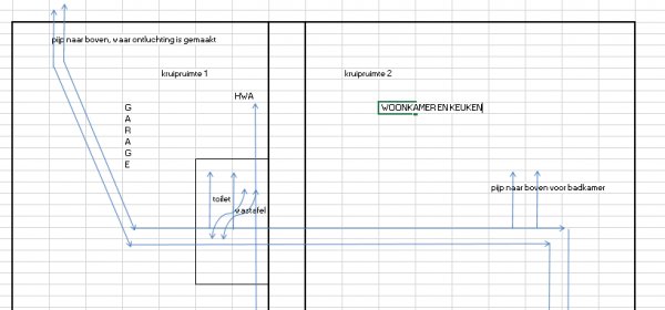

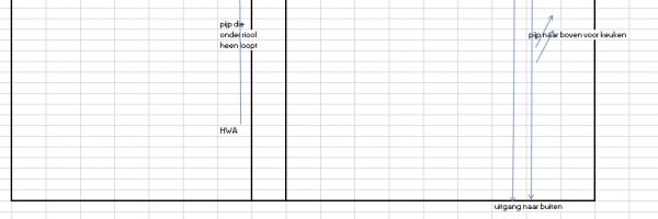

  • #48
Jornmeer
  • #49
Heb hem in 2 stukken moeten knippen, dus hij is niet helemaal recht. Heb je hier wat aan?
Jornmeer
  • #50
De buis van de aanbouw naar de bestaande riolering (waar de WV en het wastafeltje op uitkomen) loopt wel schuin en een klein stuk (ongeveer 1 meter) recht. Deze is echter nog niet in gebruikt omdat de badkamer boven nog niet is geinstalleerd.
Kan het zijn dat die afgedopte C niet is aangesloten op het riool? Daar lijkt het namelijk erg veel op
De afvoer van het (garage) dak loopt via de tuin. Dit ging dus eerst via de HWA die naar de kruipruimte gaat.
Henk253
  • #51
Dus waar C op zit en je water ontharder zijn afgekoppeld.
en de garage dak loost in de tuin en je dak opbouw dus ook.
en aan de voorkant zit weer op het riool.
er is daar veel veranderd denk ik schijnbaar waren daar.
gescheiden afvoeren hwa en riool
en denk achter je oude wc zat een eindstuk en die (HWA) die diende als ontspanningleiding.
Kijk eens bij buren onder hun huis hoe de oude situatie zit

  • #52
De buizen van de HWA (zowel C als aan de andere kant van het toilet) zijn boven in de garage afgekoppeld. Aan het systeem binnen in de kruipruimte is voor zover ik weet niet veel verandert. Het lijkt er op dat dit nooit aan elkaar gekoppeld heeft gezeten.
Die ontspanning achter de WC zou dan een uitgang op de garage gehad moeten hebben toch? Ik geloof niet dat ik die heb gezien voor de verbouwing. Bij de buren kijken is wat lastig. Daar staat het 1,5/2 meter onder water. Daarom hebben de oude eigenaren bij ons voor 4k aan schelpen naar binnen gespoten.
Als ik het goed begrijp, denk jij dat er ergens mogelijk een prop WC papier o.i.d. zit, waar water achter zit die ons probleem kunnen veroorzaken. Dan zou de enige maniet zijn een camera inspectie uit te laten voeren.
De nieuwe ontspanning die is aangebracht zou waarschijnlijk voldoende kunnen zijn? Is dit op de een of andere manier te bepalen?

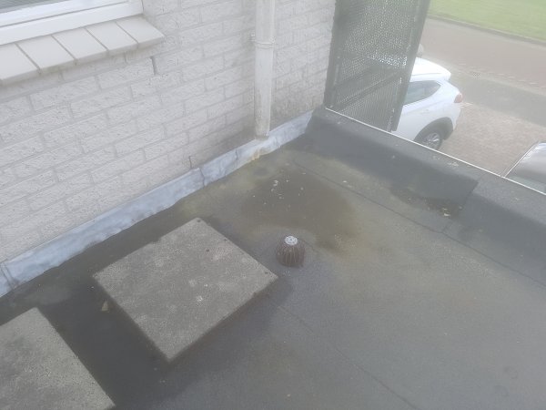

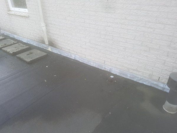

Ha dat is een afvoer van het dak en heeft de aannemer die geplaatst voor ontspanning van je riool?
Jornmeer
  • #56
Dit is de situarie op het dak van de garage bij de buren. Ben ook wezen kijken bij 2 huizen verderop en die is hetzelfde. Met een beetje fantasie kun je daar een lichte rioollucht ruiken, maar om het zeker te weten zou ik bij minder wind even terug moeten.

  • #57
Daar zit bij mij dus nu de opbouw overheen. Maar zoals ik eerder aangaf, kan ik niet met zekerheid zeggen dat die HWA's ooit waren aangesloten op het riool. Dan zou ik even bij buren moeten gaan kijken, maar dat is nu wat lastig ivm de waterstand.
Henk253
  • #58
Dan is bij hun de hwa op het riool aan gesloten.
Dat de buren van je een halve meter water onderde vloer hebben kan dat niet van je hwa komen wat uit mond in je tuin.
ook had ik al eerder aan gegeven dat de maat van ontspanningleiding
De middellijn moet gelijk zijn aan de middellijn van de
standleiding;
je standleiding is 110 of 125 gerekend van je wc aansluiting kan ik zo niet zien, dus die ontspanning moet groter.
