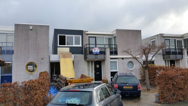

Ik heb in 2016 een opbouw boven de garage laten plaatsen en eigenlijk tm 2017 geen problemen gehad. Eind 2017 begonnen de problemen met mijn toilet beneden (de opbouw staat boven het dak van het toilet). De toiletpot loopt goed weg bij doortrekken en vult zich daarna goed. Soms loopt de pot echter een langzaam leeg een aantal keer per dag, waardoor het water tot onder de rand komt en er vliegjes en rioollucht komen. Het vreemde is dat dit niet elke dag gebeurd, soms ook dagen/weken niet. Ik heb het hele riool na laten kijken en de riolering in de voortuin is geheel vervangen, ook het gedeelte van de gemeente.
Mijn vraag is: als er een probleem is met de beluchting of ontluchting, heb je dan altijd problemen, of kan het ook weken goed gaan? En is de be/ontluchting altijd zichbaar ergens aan de buitenkant van het huis? Ik heb een plat dak, maar kan niet zo 123 een pijpje o.i.d zien.

Als ik bij de buren kijk zie ik geen pijpjes o.i.d in het dak van de garage waar bij mij nu de opbouw staat. Ik neem aan dat bij de bouw die op dezelfde plek worden aangebracht bij elk huis.
Dan zal wel vermoedelijk de Hwa achter het huis de ontspanning zijn.

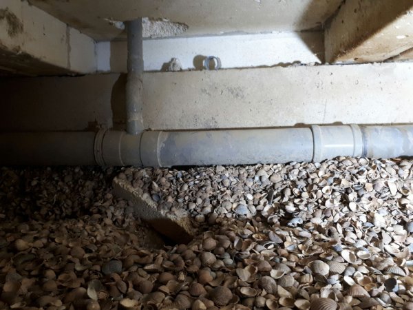

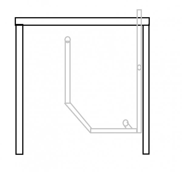

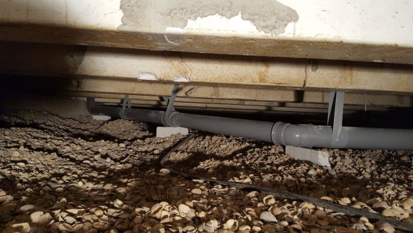

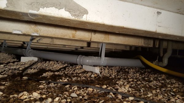

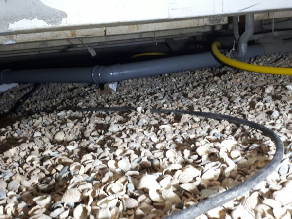

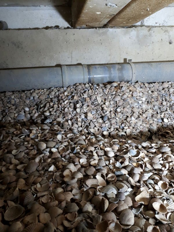

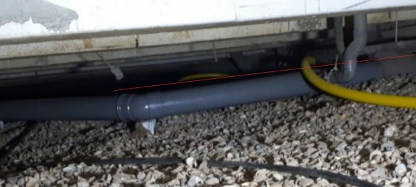

Dit zijn de fotos die ik heb. Die nieuwe pijp is de pijp die geplaatst is naar de nieuwe opbouw. Daar zit een badkameraansluiting (nog niet in gebruik). De oude pijp is van de wc denk ik en het wastafeltje.
Bedankt voor de vele foto`s, had u de leiding om hoog gehouden?
wat me ook op viel is dat ze een aansluiting hebben gemaakt achter de Y-stuk van je wc.
Alleen dat stuk hangt in zijn kont, dus bij wc door spoelen gaat het ook achter uit en sluit dan die kant af.
Je zou eigenlijk zeggen dat ze de pijp naar de badkamer maar dan ook door dak heen moeten maken zodat daar de ontspanning word.
