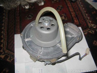

Monteur momenteel bezig. Gelukkig snel langsgekomen.... Ziet er naar uit dat de ventilator inderdaad stuk is.
Nu blijkt dat ene type 39771 te zijn.... Op internet worden voor exact dit remeha type ook een 54878 aangeboden. Kan ik die laten monteren?
Zien er volgens de monteur hetzelfde uit...

  • #37
Twee typen ventilator dus die volgens Remeha beide kunnen. De ouwe, kapotte met externe printplaat en geen kap. De nieuwe met interne printplaat en wel kap, en een flexibeler ophanging van de rotor...
De nieuwe gaf dus die enorme brom. Ik dacht misschien ligt het wel aan de kap, dat zich vibraties ophopen. De ouwe had die niet. Kap weggehaald.... en toch weer die brom...
Ik kan nu kijken wanneer alles aanslaat.
Ik zag wel dat twee rotorblaadjes clipjes hebben... Vast en zeker om vibraties tegen te gaan. Net zoals de gewichtjes bij een autoband....
(wordt vervolgd)

  • #40
Ik heb gemerkt dat als ik even wat gaatjes afdicht (niet eens allemaal) met m'n vingers van de 'flens' (zie plaatje) die aan de ventilator zit, dat de brom dan verstomt.
Je ziet door het kijkglas dan wel de vlam flakkeren... En ik krijg onderhand koppijn van de gaslucht / verbrandingsgassen die een beetje vrijkomen als ik met m'n fikkes bezig ben.
Op het plaatje zie je de ventilator dus op z'n kant.
