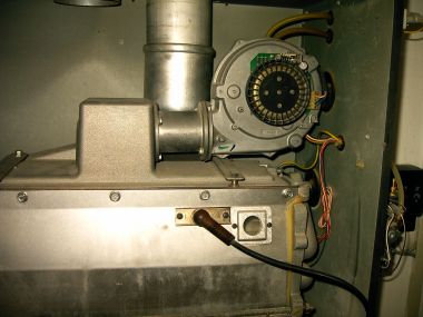

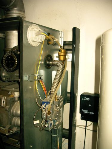

Nick
Allen,
Zoals beloofd hierbij nog wat plaatjes van mijn ketel. Hij doet het weer prima, en ik heb weer erg veel geleerd, allemaal heel erg bedankt!
Wim, waar zit het bewuste klepje?

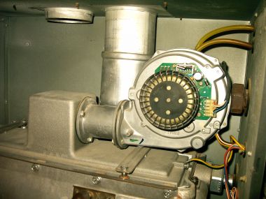

Wim Lenderink
Hallo Nick,
Op de tweede foto, zie je op de ventilator een groene steepje:
Daar zit ook een boutje met moer en aan de andere kant (kun je net niet zien) ook .
Je ziet dat daar een rubber pakking tussenzit. Hier zit ook dat klepje tussen.
Maar je hebt de brander en ventilator al los gehad, waarschijnlijk is hierdoor het klepje ook weer los geraakt. Dus probleem opgelost.
Je wordt nog eens een echte cv monteur!!
Nick
Aha, dat had ik niet gezien. Wat is de functie van dit klepje?
Wim Lenderink
Goedenmorgen Nick,
Dit klepje houdt de vlam stabiel, als die in laaglast brandt. Maar voordat de ketel start gaat het toerental van de ventilator eerst naar 3800 toeren, dan moet het klepje helemaal open gaan; zoniet storing 5. Dan gaat het toerental naar 3500, ontsteking en branden. Laaglasttoeren is 3000 en vollasttoeren 4700.
Dus het klepje heeft een luchtstromingscontrole en stabilisatie in het onderste bereik.
