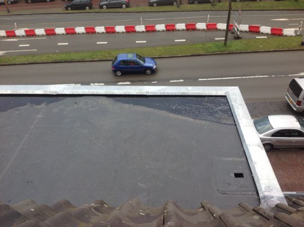

Ik heb een probleem met de dakbedekking op mijn dakkapel. Afgelopen winter is hier een nieuw dak op gekomen, maar toen ik gisteren uit het raam van de zolder keek, zag ik het volgende:
Vervolgens heb ik de aannemer gebeld, met de vraag of we een afspraak kunnen maken om dit te herstellen, maar toen kreeg ik dit antwooord:
"Dit komt door de warmte uitzetting. Als het kouder word dan is alles weer strak. De elastiek daklaag licht op een dampdoorlatende laag en mag niet vast liggen."
Zit hier een kern van waarheid in, of heb ik te maken met iemand die zijn geld binnen heeft en nu geen verantwoording meer wilt nemen?

Je hebt geen probleem met je dakbedekking. Dit is de waarheid.
Niet te wantrouwig zijn, de afwerking van de dakrand is voor mij een teken dat ze een goed dak hebben gemaakt.
Elk product heeft zo zijn specifieke eigenschappen.

Dank voor de reactie, stelt me toch weer wat geruster. Helaas heb ik gewoon een slechte ervaring gehad met de aannemer, vandaar mijn wantrouwen. En ik ben nog steeds niet 100% overtuigd dat deze reparatie goed uitgevoerd is, want direct na oplevering heb ik mijn zorgen kenbaar gemaakt over het afschot en de plaatsing van de goot. Maar hierbij was ook de reactie: "Maak je geen zorgen, het is zelfs beter als er een beetje water op het dak blijft staan."
Ik denk dat ik maar beter niet meer naar het dak moet kijken, maar lekker moet genieten van deze prachtige zomer ;)

Ik blijf voorlopig wel naar daken kijken maar met het laatste doe ik zeker met je mee. :P
