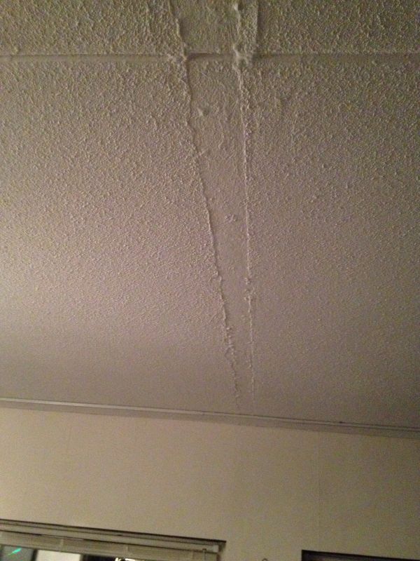

Beste mensen,
Ik wil deze beschadiging zo netjes mogelijk laten herstellen , hoe kan ik dit doen en bij wie moet ik zijn? Ik hoor graag van jullie
gr STef
Als je het echt helemaal onzichtbaar wilt herstellen, dan moet het gehele plafond opnieuw gestukt worden.
Of helemaal opnieuw met spack gespoten moeten worden.
Steven079
Als ik het wilt stucen , hoef ik het plafond toch niet kaal af te steken , maar alleen compleet insmeren met voorstrijk daarna glad stucen?
Klopt, als alle oude spack tenminste vast op het plafond zit.
Anders eerst even controleren of er geen stukken los zitten.
Steven079
Als het spuit/spack vast zit, dan insmeren met voorstrijk daarna glad stucen daarna sausen. Hoef ik niet bang te zijn het ineens los komt?
Als het goed voorgestreken is, dan komt het niet los.
Maar een plafond vlak stuken, is niet even zo gedaan.
Zeker als je nog nooit gestukt hebt.
Vergis je daar niet in, want het gehele plafond moet in 1 keer gedaan worden om aanzet naden te voorkomen.
Ook moet je een dag van te voren eerst even de naden allemaal dicht zetten, anders heb je kans dat je die blijft zien.
