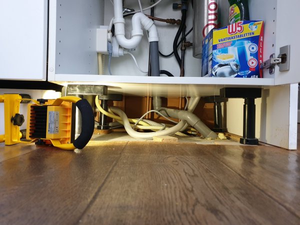

Bij mij stroomt de inlaatcombinatie ook over wanneer ik een volle spoelbak laat leeglopen. De overstroming is bovenaan bij de trechter en treedt binnen enkele seconden op.
Wanneer ik de kraan gewoon laat lopen (zonder stop) loopt het water prima weg.
Het probleem is ontstaan/ opgemerkt toen opeens de stroom uitviel in huis, water was via pvc elektrisch buizen de meterkast ingestroomd.
Op dat moment liep de afvoer ook slecht af.
Zelf heb ik de sifon helemaal schoon gemaakt (deze was amper vies) en heb met een 2.5 meter lange veer de rest van de leiding na de syfon schoon gemaakt.
Ook heb ik verschillende ontstoppingsmiddelen in de leiding gegooid om deze schoon te maken.
De huidige status van de afvoerleiding is nu dat ik niet het idee heb dat deze nog verstopt zit. Wat er uit de kraan (in combinatie met water uit de quooker) stroom makkelijk weg. Geen overstroming bij afpompen vaatwasser.
Bij leegtrekken van de grote spoelbak stroomt hij dus wel over, maar het lijkt dat het water wel gewoon goed wegloopt (inclusief draaikolk in de afvoer).
Heb ik toch ergens een kleine verstopping zitten waar ik zelf niet bijkom?
Of is de aansluiting niet helemaal goed gemaakt?
Of is er iets mis met de beluchting?
graag jullie advies.

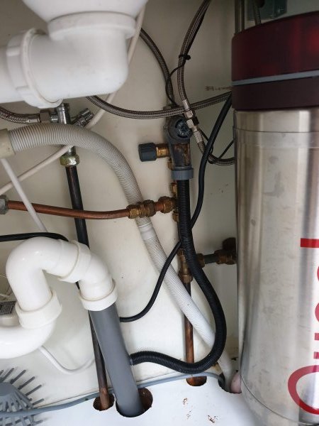

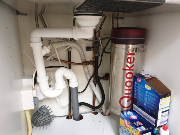

Dat je afvoer van de inlaatcombinatie overstroomt komt omdat het water onvoldoende snel de ( hoofd) riolering in kan stromen : het waterniveau in de spoelbak zal dan bepalend zijn voor het niveau de zwarte ribbelbuis.

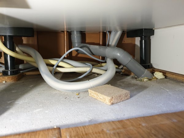

De afvoer onder de kast ligt horizontaal en heeft een haakse bocht .
Als de keuken al even staat zal je waarschijnlijk hier wel vervuiling hebben waardoor het water slechter wegloopt.
De zwarte buis moet je om stank te voorkomen wel in een syphon buigen.

Bij jou “botst het tegen de haakse bocht .
2 keer 45 graden is al een verbetering
Toch zou ik je adviseren het horizontale stuk eens goed schoon te spoelen
De zwarte slang heeft wel een sifonwerking maar die is aan de kleine kant.
Zaag de pijp 4 cm onder de zwarte slang door, draai het stukje grijze pijp 180 graden en lijm het stuk dat nu in de witte wartel zit dmv een mof aan de grijze pijp onderaan, de zwarte pijp zal nu een stuk hoger liggen en de sifonwerking neemt behoorlijk toe, er moet nu veel meer water weg gedrukt worden voordat de zwarte pijp weer overloopt, met een beetje geluk is dat voldoende.

Is het voor mij niet minder werk om gewoon een langere zwarte slang te plaatsen, die ik de bocht laat maken tot op de keukenvloer? (dus door het gat van de vaatwasser afvoer slang door de plank van keukenkastje).

Keuken staat als eiland, en de afvoer loopt dus door de grond naar de koof die 1.5m verderop staat

Dat het water uit de inlaatcombinatie stroomt is niet verwonderlijk, je hebt tegendruk bij het afpompen van je vaatwasser of het leeglopen van je spoelbak. hierdoor loopt het zwarte pijpje vol en word het water hier uitgedrukt.
Zwarte pijp en da idiote aanboording wat bij de cooker zit heeeeeel ver weg gooien en gewoon met een sifon aansluiten zoals het hoort.

De beste oplossing zit mi. toch in het vervangen van de horizontale leiding met minimaal 50 mm ; water stroomt nu slecht weg en de kans op een verstopping agv uitzakken/afzetting van vuil is groot waardoor het probleem wordt vergroot (dan ook bij gebruik vaatwasser). Aangezien in dat geval de inlaatcombi het laagste open punt is heb je dus wederom lekkage.

Je zou vrij simpel de bestaande sifon kunnen vervangen door één met een beluchter.

De afvoer gaat door de betonnen vloer vanuit het kookeiland naar de horizontale koof die door het hele huis loopt. De leidingen in de koof lopen verticaal. Afstand van kookeiland (spoelbak) naar koof is ongeveer 1,5 meter.
De keuken is op de 1ste verdieping, op de begane grond is een kantoor.
Dus de buis ligt op de betonvloer en hij is maar 40mm want de smeervloer over de betonvloer is dat dan ook.

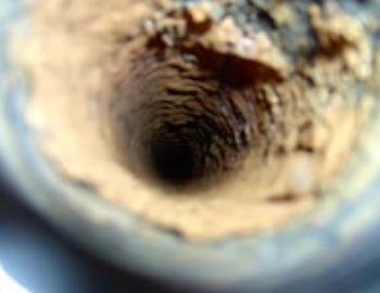

Dus de afvoer heeft ook geen afschot dus aanhechting van vet de buis aan de binnen zijde, dus buis vernauwd van binnen.
Ik zou zoals al eerder zei die haakse bocht vervangen voor 2 45 graden en dan kan je ook laten ontstoppen met een veer.
De veer wil nu niet goed door die haakse bocht.
zo ziet het als het met zeep aanslag,het water loopt gewoon weg bij normaal gebruik allen bij bak leeg laten lopen kan afvoer het niet verwerken.
