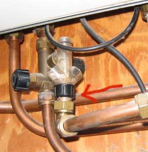

Wilco
Is dit normaal dat bij de pijl (als je de dop eraf schroeft) water naar het riool stroomt?
Kees
Ik kan me vergissen, maar volgens mij heb je een foto van de inlaatcombinatie van je warmwater circuit. Die heeft ook een overdrukbeveiliging, en die gaat (regelmatig) in werking wanneer het water heet wordt, om de ontstane stoom af te voeren.
Dat is dus heel normaal!
Dit overdrukventiel heeft niets te maken met het overdrukventiel van je cv-systeem! Kijk eens of je ergens een rond ding ziet, met (meestal) een rode knop, die van een cv-leiding naar het riool gaat (of soms gewoon open is...)

Dat ding op de foto van Wilco is een inlaatcombinatie, deze loost water op het riool wanneer de boiler opwarmt, dit is normaal en mag niet verhinderd worden.
Het drukverlies in de c.v. zul je ergens anders moeten zoeken.

Als je in het midden van je toestel aan de onderzijde kijkt achterop dan zie je het over stort ventiel zitten in de retour.
Wat het druppelen betreft van de inlaatcombinatie dat komt wat meer voor en meestal in de zomer. Want dan wordt er geen cv gebruikt waardoor de warmte niet weg kan.
En wat je lekkage betreft: kijk eens bij de ontluchter.
