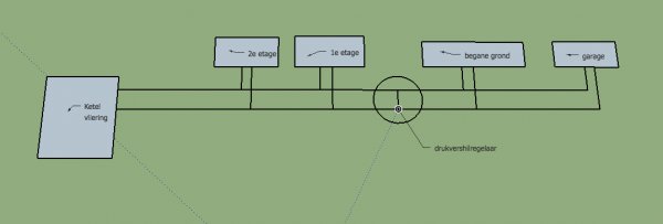

Is dit een overstortventiel?
Is deze instelbaar dat hij minder doorlaat?
De verdeler van de VVW in de garage krijgt geen warm water. Ik heb het vermoeden dat het probleem hier ligt
Gr Stefan
Dit is een drukverschilregelaar, als alle (thermostaat) kranen dicht staan zorgt de regelaar ervoor dat er toch doorstroming is in de installatie.
Ok thanks Jan. Dit zou dus niet het probleem moeten zijn. Kan het te weinig druk zijn? Alle vloerverwarming units hebben een eigen pomp.
Hier zit het ventiel in de installatie
Zou ik niet doen, want dan wordt de druk mogelijk nog lager.
Waar door er helemaal geen water meer stroomt behalve dan door de druk verschilregelaar.
De rest van de installatie zal te veel water krijgen in het begin minder water door de radiatoren laten stromen komt er aan het einde ook nog wat water.
Installatie inregelen zoek daar maar eens op?
Vr Gr en succes ermee
Bypass ventiel op 0,3 zetten en dan kijken of er wel warmte komt op de b.g en de garage zoniet niet de installatie ingeregeld te worden dus boven minder debiet naar de verdelers zodat er beneden meer komt idealiter zal het bypass ventiel ook bij de garage verdeler zitten ipv tussen de b.g en de 1e verd.
Kijk daar hebben we wat aan :)
Hoe kan ik het ventiel verstellen? Draaien lukt me niet en indrukken komt ook niet echt beweging in. Wil de boel natuurlijk niet kapot maken dus eerst maar eens kijken hoe het werkt. Het ventiel zit overigens op de begane grond vlak voor de verdeler.
Heeft het eventueel ook nog nut om de ketel heter te zetten? die staat nu op 50 graden...
Ik zal boven de vloerverwarming eens dicht draaien en kijken of het dan wel tot de garage komt
Heb de knop op 0,4 bar gezet
verder de vvw van de begane grond een stukje dicht gedraaid en de garage wordt warm :)
thanks voor alle tips!
