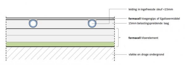

Verder heb ik nog een hersenspinsel. Als ik de huidige toplaag weghaal, houd ik 15mm spaanplaat over. In deze spaanplaat kan ik 14mm(of misschien zelfs 16mm) sleuven frezen, in combinatie met warmtegeleidende lamellen óf dik aluminium folie. Ook dit ben ik eens tegengekomen in Duitsland (2) (3). Ook heeft forumlid Bernhard iets dergelijks toegepast (4), maar kun je op deze aluminium laag een pvc vloer lijmen?

De opties die je me per bericht hebt gestuurd lijken me mooie, ware het niet dat ik dan inderdaad te hoog uitkom. Wat ik me nog kan voorstellen is om 2e11 fermacell(=20mm) of 1x10+1x12,5=22,5mm te verlijmen op de cementdekvloer, en dáár vervolgens de vloerverwarming in te frezen. De sleuven vul ik dan met bijvoorbeeld egaliseermiddel. Het nadeel is dat de warmtespreiding door de Fermacell platen redelijk beperkt is, maar ik ben het aan de oppervlakte frezen in fermacell wel vaker tegengekomen op internet. Met dit idee benader je een beetje het variokomp idee, die 18mm fermacell platen gebruikt om 12mm slangen in te doen, af te smeren met egaline, waarover dan direct het pvc kan. Bij 2mm dikker fermacell kun je dan wellicht ook 14mm buis doen.
Een andere optie is om 10mm bouwplaat/drukvast XPS op de dekvloer te lijmen, daar overheen 10 of 12,5mm fermacell, en dan wederom infrezen. Dit zou me dan een dunne isolatielaag opleveren.

Fermacell zelf noemt het infrezen in platen ook. In die zin is het niet een willy wortel oplossing, dacht ik aanvankelijk.

Op het voorbeeld dat je stuurt word de vloerverwarming heen en weer gefreest, is niet juist laat DIT NIMMER ZO UITVOEREN WAT ZE OOK BELOVEN is in de toekomst een bak met ellende.
Als je het laat infrezen een slakkenhuis.
