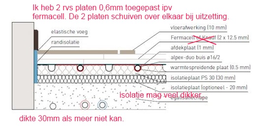

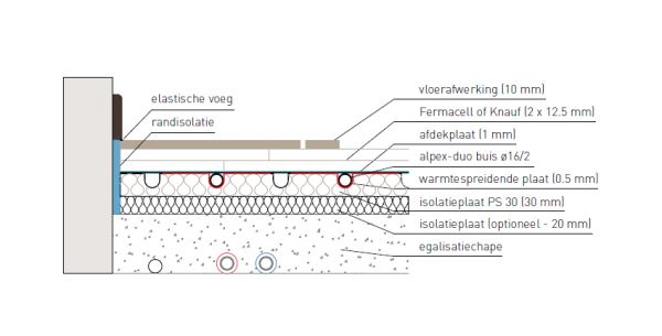

- Zie afbeelding wat ik bedoel met isolatie ;) maar goed uw punt is duidelijk.

Degooyer
Specialist Vloerverwarming
De plaatjes komen me bekend voor.....

Wgb
Dus er ligt bij jouw een afdekplaat, 2 platen RVS en een vloerafwerking. Die warmte spreidende plaat wordt die om de Alpex duo buizen gebogen.
Waarom heb je voor RVS gekozen en geen ander metaal.
Bernhard
Om de buizen heb ik een alu plaat gebogen. Dat is me wel gelukt. Maar dat was de laatste keer, te veel werk.
RVS kon ik voordelig krijgen en heb ik toegepast om roestvorming te voorkomen. Met de metalen platen heb ik de vloer ook kunnen aarden. mvgr bernhard
