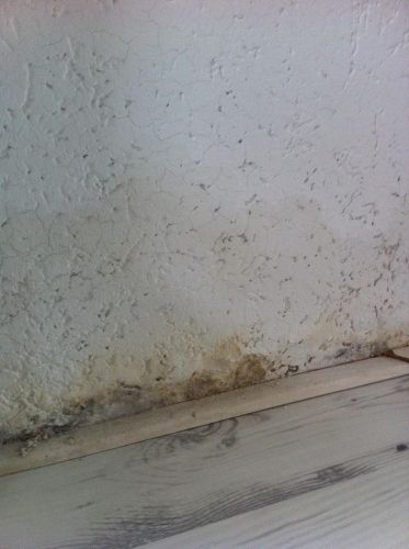

Hoekwoning tegen dijk aan met houtenvloer ,muur is sierpleister
3 jaar geleden antivochtverf en nieuwe sierpleister aangebracht samen met luchtgaatjes in buitenmuur dit is terug sinds van de winter hoe op te lossen
mvg

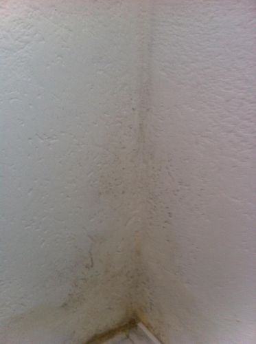

foto gaatjes en binnenmuur :

Voordat je de hele boel overhoop gaat halen zou ik eerst de temperatuur en de luchtvochtigheid in die betreffende ruimte gaan volgen. Zo aan de foto te zien is het in een dode hoek van die ruimte. In die zone is waarschijnlijk weinig stroming van lucht. Die plekken worden dan nauwelijks verwarmd en blijft die oppervlakte temperatuur daar te laag. Is je relatieve luchtvochtigheid (RLV) te hoog dan zal daar zeker vocht condenseren.
Als het betrekking heeft op de vraag van de kruipruimte en deze is te koud en te vochtig kan dat best de oorzaak.

Klopt!! ikzelf had dezelfde plekken in mijn woonkamer als op de foto's in de 1e post in deze topic; kreeg advies van meerdere experts om te gaan injecteren.
Een andere expert nam (boor)monsters van de muur, dat kurkdroog bleek te zijn; volgens hem ventileerden wij gewoon te weinig, waardoor er bij ons binnen te veel vocht in de lucht was, dat neersloeg in een dode hoek.
Wij ventileren nu meer, hebben een hygrometer aangeschaft en kijken, wat er in de komende winter, als de muur kouder is, gebeurt.
We gaan ook de kalkachtige afstrijklaag ter plekke vervangen door iets cementachtigs, dat iig minder vocht opneemt.
