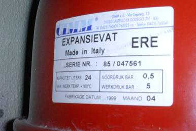

Als jouw installatie onder de 433 liter water blijft heb je voldoende aan het 25 liter vat (ervan uitgaande dat alles gelijkvloers is).

Buiten de problemen van de driwegklep, als je geen cv temperatuur kan meten weet je niet of het cv temperatuur te hoog is.
Ondanks een misschien niet werkende driewegklep hoort ten alle tijden de maximaaltermostaat aan te spreken en de ketel vroegtijdig af te schakelen.
Het uitzetten van het cv water bij hogere temperaturen neemt flink toe.
Bij 100 graden 4,34%, bij 110 graden 5,16%.
Onder druk van 3 bar kan de temperatuur van het cv water ongeveer 120 graden worden voordat het begint te koken. Dan hoeft het niet vreemd te zijn dat het expansievat z`n water niet meer kwijt kan en bij 3 bar de overdrukventiel aanspreekt.
Voorbeeld:
inhoud cv 200 liter
temperatuur 110 graden expansievolume 5.16%
hoogte 5 meter
expansievolume = 200 x 5.16 / 100 = 10,32 liter
reserve 25% van 10.32=12,9 liter
nuttig effect = (3 bar + 1) - (0.5 bar voordruk+1) / 3 bar + 1 = 0.625
benodigd volume vat=12.9 / 0.625 = 20.64 liter
Uit deze berekening zou een 25 liter vat voldoende moeten zijn (bij een cv inhoud van 200 liter)
200 liter is niet echt veel voor een hele installatie, daar kom je met een beetje cv makkelijk overheen.
Met de hogere temperatuur kom je al gauw in de problemen met je expansievat.
Stel dat je driewegklep ook niet goed werkt, zal een deel van het opgewarmde water van de boiler zijn warmte niet afstaan aan een verwarmt vat. de ketel zal het hierdoor behoorlijk benauwd krijgen.
In jouw tijdschema loopt de druk snel op wat op dit probleem kan duiden.
Zeker als daarbij het enorm lang duurt voordat je cv op temperatuur komt.
Een ketel van als het type doet vermoeden 32 kW vermogen levert, zal weinig problemen moeten hebben om de jou geschetste radiatoren te verwarmen in een redelijk korte tijd, ook de inhoud van je woning wat je aangaf is niet bijzonder groot.
Kortom mijn beredenering komt uit op de driewegklep icm de maximaaltermostaat (Wat ik in de puzzel van berichten kan opmaken)
Hang mij niet hieraan op, maar meer kan ik er niet van maken.
Als je de installatie test zou ik adviseren om zo min mogelijk dicht te zetten, de ketel moet z`n vermogen wel kwijt kunnen.
Ik wil het hierbij laten, meer kan ik niet bedenken wat er mis is, ik zal dit draadje nog wel volgen voor de eventuele vorderingen.
Mvrg. chathanky

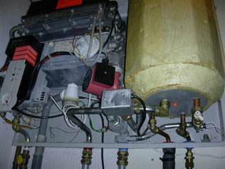

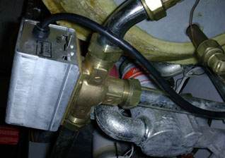

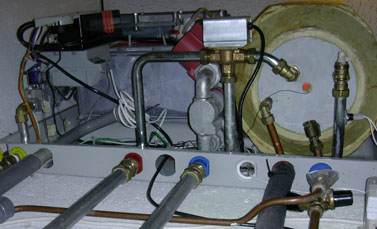

  • #39
Kuipers schreef:
Vanochtend bleek tijdens het opwarmen van de cv ook de boiler mee te worden verwarmd, wijst dan toch op de driewegklep. ....
Je gaf weliswaar aan dat de boiler opwarmde tijdens het CV-bedrijf.
Ik wil je wel wijzen op het volgende.
Als je dit type driewegklep (zoals getoond op foto) op "manual" (het nokje halverwege) zet, dan heeft "bal" die binnen zit een soort middenstand. Althans bij mij sluit/sloot hij niet helemaal de poort naar de cv kant. Op manual wordt dus zowel cv-deel als de boiler gedeeltelijk verwarmd. Kan je dus op het verkeerde spoor zetten qua werking van de klep.
[Mocht de klep niet werken zoals ik aangeef, dan zie ik vanzelf het commentaar van de specilisten wel.]
Ruud
Gorp
  • #40
Naar aanleiding van de fotos is er moeilijk iets te zeggen.
Bij deze cv/combiketel, met deze honeywell 3-weklep zou ik zeker even kijken of de motor van de 3-wegklep niet losgelopen is.
Dat gebeurd namelijk zeer regelmatig, dat kan een oorzaak zijn...
Succes ermee.
