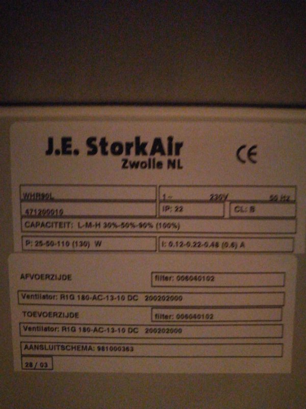

Begin eens met een merk + type van de unit, eventueel met wat foto's

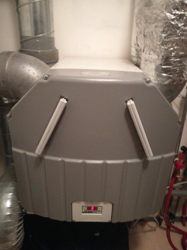

Onderstaand het betreffende apparaat.
Ik heb het idee dat het apparaat lucht naar binnen brengt dat bijvoorbeeld 23 graden is echter, met de zon tevens op het huis, wordt het zodoende veel te warm.
Een wtw unit is erop gericht om de warmte binnen te houden. Als het binnen warmer is dan buiten, wordt de warmte uit de afgevoerde ventilatielucht gebruikt om de koude lucht van buiten op te warmen.
Als je bij deze warme temperaturen het huis wilt afkoelen, zodra het buiten iets kouder is dan binnen, dan werkt de wtw het afkoelen dus tegen. De warmte die je kwijt wilt, wordt door de wtw gebruikt om de koudere buitenlucht op te warmen, met als gevolg dat je huis nauwelijks afkoelt.
Om dit effect te voorkomen, kan er in een wtw een bypass worden opgenomen. De lucht gaat dan buiten de warmtewisselaar om. De unit op de foto heeft deze functie niet. Dat hoeft ook niet, aangezien je schrijft dat je ramen en deuren hebt die open kunnen.
Om je huis af te koelen, kun je zodra het 's avonds en 's nachts buiten kouder is dan binnen, de ramen openzetten en tegelijkertijd de inblaasventilator van de wtw unit uitzetten. Je haalt dan koude lucht naar binnen via de ramen en de warme lucht wordt door de wtw afgezogen.
Overdag, als de temperatuur buiten hoger is dan binnen, kun je de ramen gesloten houden en de inblaasventilator van de wtw aanzetten. De wtw zal de koude lucht die wordt afgezogen van binnen gebruiken om de warme buitenlucht af te koelen.
Het rendement van de wisselaar is geen 100%, dus de temperatuur zal overdag wel langzaam oplopen in de woning. Daarom is het aan te raden om de wtw overdag zo laag mogelijk te laten draaien. Dan beperk je de opwarming.

Het is wel essentieel om de inblaasventilator uit te schakelen en de ramen open te zetten zodra het buiten kouder is dan binnen. Dat bleek niet helemaal uit je beschrijving.
Overdag als het buiten warmer is dan binnen, kun je in theorie de unit helemaal uitzetten. Je beperkt dan de opwarming verder, alleen heb je dan geen ventilatie meer en het is de vraag of dat bevorderlijk is voor het binnenklimaat.
Verder kun je de unit alleen uitzetten als deze niet aangesloten is op een gemeenschappelijk toe- en afvoer van lucht. Anders loop je het risico dat je vuile lucht van de buren in je huis krijgt.

Heel simpel, druk op het knopje 'toevoer aan' zodat het lampje uit gaat.
Zo zou ik hem dag en nacht laten draaien.
Na de zomer wel weer aan zetten!
