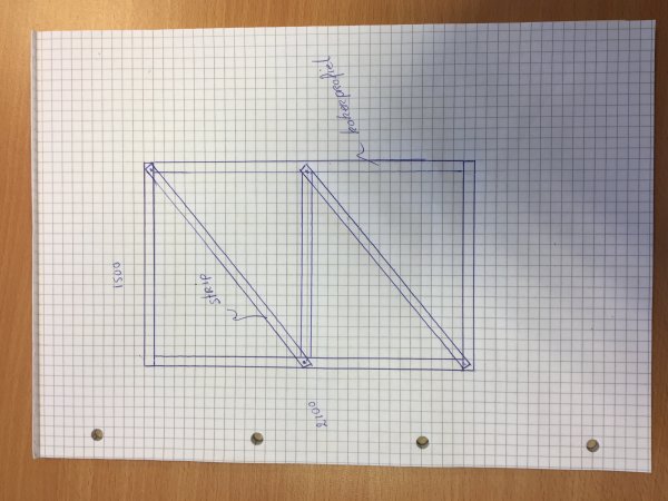

Ik heb even een foto gemaakt van hoe ik het in gedachten heb.
Zo langzamerhand krijg ik wel een idee hoe ik dit het beste kan uitvoeren.
Als ik het zo ga uitvoeren, lijkt dit jullie een goed plan?
@ Ijkenhout: ik was van plan de planken te bevestigen middels RVS zelfborende schroeven, als ik dan het gat in het hout wat ga opboren, zodat hier wat ruimte ontstaat moet dat toch voldoende zijn?
Dit houdt dus wel in dat ik met ringen moet gaan werken.
Het kader waarop ik de duimen bevestig wil ik graag van hout maken, moet ik dit van hardhout maken?
De Bob
Komt het hout dwars of staand op het frame, en wat voor hout.
Zoals u het frame tekent, heeft u per deur twee grote driehoeken waar het hout dus niet in het midden vastgezet kan worden.
Bij staand hout, 2 liggers in het frame zetten, dus drie gelijke vlakken, bij liggend hout 1 buis in het midden zetten.
Jesper Klok
Staand, dus lengtes van ca. 2.100 mm.
Houtsoort zoals het nu lijkt 22 mm dikke Douglas planken.
De Bob
Dan 2 liggers erbij zetten, en het hout een paar mm minder dan het frame.

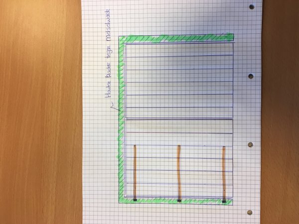

Ik heb ook nog een simpele schets gemaakt omdat ik graag wil weten hoe ik het kader moet uitvoeren voor het bevestigen van de deuren.
Mijn garage is voorzien van spouwmuren, hier wil ik dan graag het houten kader tegenaan maken.
Wat voor houtsoort kan ik hier het beste voor gebruiken?
De Bob
Het beste lijkt mij een hardhout soort.80x100 of 100x100, en vastzetten met chemische ankers, waarvan de moer in het hout verzonken is.
Jesper Klok
  • #19
Het vastzetten kan misschien nog wel wat problemen geven, aangezien ik in de kop van de steen moet boren.
Kans dat de steen afbrokkelt is best groot natuurlijk.
Ik denk dat ik dan alleen de staanders vast zet met chemische ankers, het horizontale deel heeft toch niks te lijden.
De Bob
  • #20
Als kunt u maar één schroef bovenin zetten i.v.m. doorhangen, of een flinke laag hechtkit ertussen.
