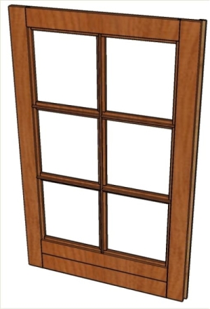

Ik wil de kantelklep van mijn garage vervangen door 2 openslaande deuren met isolatieglas (koude autoplek wordt lekker warme klusplek).
De procedure bouwvergunning heb ik gechecked bij de gemeente en ook over het construeren en plaatsen van kozijnen heb ik hier al heel veel nuttige info gevonden. Dat gaat lukken.
Ook de deuren wil ik zelf maken maar daar heb ik nog een vraag over.
Ik wil ze maken van meranti conform het model van de reeds bestaande (maar niet zelf gemaakte) tuindeuren in mijn huis (zie plaatje). De maat wordt per deur ca 2100 x 1170 x 38 mm.
Vrij brede deuren dus, maar gezien de (ook zo brede) bestaande deuren moet dat kunnen.
De hoekverbindingen wil ik verlijmen met Domino's (ik neem aan dat ik het verdere merk hier niet mag noemen), wat op zich een zeer sterke verbinding geeft.
Waar ik niet achter kom bij mijn bestaande deuren (uiteraard rondom geschilderd) en wat dus mijn vraag aan de kenners is, is de volgende.
Moet ik de deur nog versterken met stalen strips of iets dergelijks en zo ja, op welke manier?
Of is een degelijke domino/lijmconstructie (en afhangen met 4 scharnieren per deur, waarvan 2 bovenaan) voldoende?

Deuren, en zeker deze maat, maken met domino's is vragen om problemen. Domino's zijn te klein.
Deze zakken uit.
Er zijn 2 goede moigelijkheden om de verbindingen te maken:
Pen en gat verbinding of deuvelverbinding met slispen.
Stalen strips heb je niet nodig.
Ik zou wel de borstwering minimaal 3 dorpels hoog maken (ca 35cm) en de onderste en bovenste onderdorpel uitvoeren met een van de door mij aangegeven verbinding en de middelste dorpel met slispen (korte pen)

De tip voor de minimale hoogte van de borstwering neem ik mee. Ik was zelf uitgegaan van twee dorpels van 13 cm (dus 26 cm totaal).
Ik heb in dit forum gezocht en ook verder op internet gegoogled, maar geen enkele hit gevonden op de term "slispen", althans niet iets wat met houtconstructies te maken heeft.
Wat bedoel je met een slispen?
En hoeveel deuvels van welke maat zou je gebruiken als 4 domino's (10x50) per hoekverbinding een te zwakke constructie vormen?

Wat wij bedoelen en ook zo kennen met een slis pen is een pen aan een dorpel van ca 3cm lang en deze in combinatie met deuvels van 16mm
Eigenlijk dus een verkorte pen.

Zulke deuren komt best nauwkeurig. Door het grote gewicht van de deuren en het dubbel glas zullen ze de neiging hebben om uit te zakken.
Ik zou ze zelf niet eens laten maken, omdat de kans op problemen groot is.
