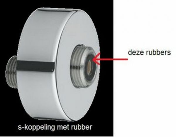

Er komt best wel een sterke straal uit je warme, je kunt er voor gaan om die rubbers er uit te halen
Hoe was het nu zonder perlator en hoe is het alleen op aan sluiting doucheslang zonder slang is daar de druk ook laag dan zit het in je kraan en dan moet deze retour garantie.

Die rubbers kunnen er gewoon uit, heb weleens meegemaakt dat als men heet water tapte wat van de boiler kwam er eerst een straaltje kwam welke met het verstrijken van een halve minuut 0 werd.
Door de warmte van het water zwol het rubber op en bingo.
Men heeft mij weleens verteld dat deze rubbers dempers zijn die gebruikt worden bij hoge waterdruk.

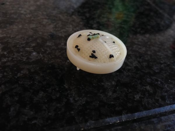

Ik had ook nog de perlator van de oude kraan eruit gehaald
Die was ca 1,5 jaar oud
Is dit vuil normaal en moet je dus regelmatig de perlator schoonmaken?
Veel dank voor de hulp hier. Had al bijna een loodgieter gebeld maar nu dus zelf opgelost
:prima: gedaan
het vuil is normaal in de waterleiding vooral krijg je dat als er werkzaamheden zijn gebeurt of het kraan leertje brokkelt af.
Ook verkalken ze zodat er haast geen water uit komt(even een nacht in schoonmaak azijn)

Haal die rubber dingen er maar uit, dan is je probleem opgelost.
flink trekken deze zitten er los in en kunnen er uit.
