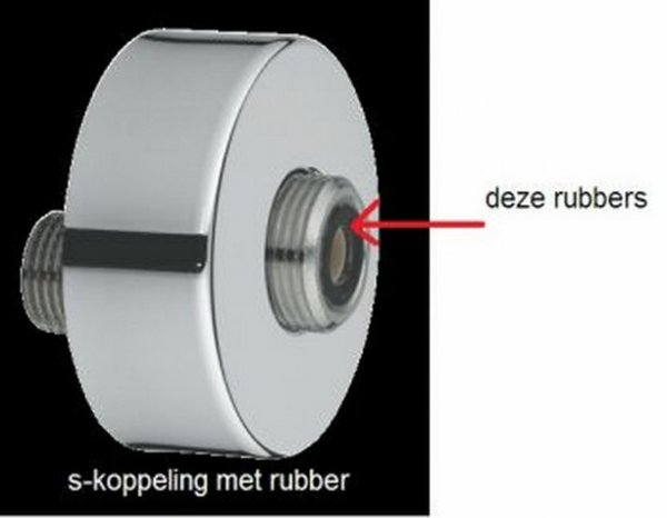

Mijn douche in de badkamer vertoont kuren:
Als ik de kraan open zet,komt er wel een goede straal koud water uit, maar de hoeveelheid warm water is heel minimaal.
Er komt wel gewoon warm water uit de gewone badkamer kraan.
Er zit ergens iets verstopt lijkt het.
Ik heb de douche kop al ontkalkt maar dat heeft niet geholpen.
Wat kan ik nog meer doen ?
Wgb
Thermostaat kraan?
Browning
Thermostaat zit er niet op
Kluszot
Vaak zit er achter de kraan aansluiting een zeefje.
Dat zou verstopt kunnen zitten.
Combiketel
Als het geen thermostaatkraan is dan is waarschijnlijk het binnenwerk van je kraankop kapot. Even nieuwe indraaien en klaar is Kees.
Henk253
In een S-koppeling zit soms een rubbertje deze knijpt het warme water af, haal deze er uit.
