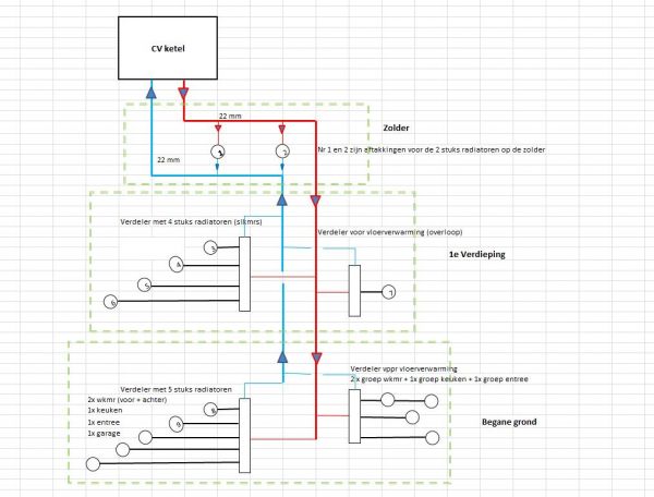

Een eerste poging :)
Een collega stelde zojuist voor om de verdeler op de 1e verdieping voor de vloerverwarming te laten vervallen en een leiding van de onderste verdeler naar boven te trekken. Op zich klinkt het goed enkel weet ik niet of dit ook zo gaat werken?
Ook heb ik maar de diameter van de stijgleiding uit mijn duim gezogen, en de aftakkingen heb ik nog helemaal niet bedacht. Iemand een suggestie hoe ik dit zou moeten bepalen/berekenen?
Vwb het behouden van de radiatoren, ik vind het een fijne gedachte om niet alleen afhankelijk te zijn van de vloerverwarming. Daarnaast zal de ruimte bv ook sneller opwarmen, en mocht het echt een overkill zijn dan gaan de radiatoren vanzelf uit met de thermostaat knoppen. Vanuit die zelfde gedachtengang vond ik hoh 10cm iets te veel, echter dit zonder een rekenkundige onderbouwing of eventueel praktijk ervaring. De redenatie was, als hoh 10 voldoende is zodat de radiatoren weg kunnen dan moet de eerst volgende downgrade stap qua hoh afmeting ook voldoende zijn met de radiatoren.
Maar ik sta open voor suggesties. :)
Marcn88
Verdeler gewoon biven hangen anders lastig met ontluchten van vvw en vvw altijd hoh 10 die paar mtr slang kost niet veel meer en je kunt de vvw makkelijker iets knijpen dan met hoh 15 er meer doorheen proberen te krijgen en der wat bij leggen gaat ook niet v zo makkelijk dus gwoon hoh 10

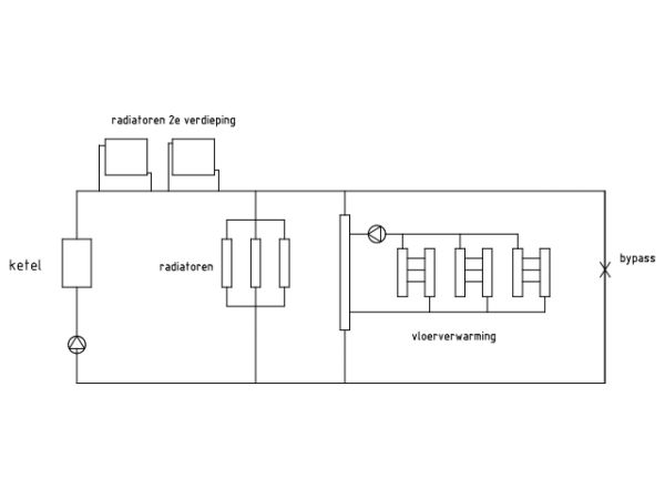

Indeling vloerverwarming:
- een open-verdeler
- 3 onder-verdelers.
De radiatoren op 2e verdieping aansluiten middels 1 pijps-principe. Deze radiatoren hoeven niet te worden ingeregeld en kunnen ook niet de andere radiatoren en VV verstoren.
Aandacht voor radiatoren met 1 pijpsaansluiting:
- hoge radiatoren min 600mm
- radiatorventielen en voetventiel haaks, speciale uitvoering met lage weerstand. Zie hier het schema. mvg bernhard
Savan

Het gaat me niet om de paar euro voor de paar meter en ook niet voor de paar euro voor een mogelijke extra groep op de verdeler. Waar ik tegenop kijk is het maken van de sleuven in de cem.dekvloer. Daar komt dan wel meer (niet leuk) werk uit voort. Maar als jullie vinden dat 15 te weinig is voor een merkbaar verschil..
@Bernhard
Voor mijn beleveing en om het te kunnen processen..waarom nou juist op die manier zoals je het schrijft? En om heel eerlijk te zijn heb ik je schema nog niet helemaal door. Of jij hebt de VV op de 1e verdieping weg gelaten en mogelijk ook de radiatoren op de BGG of ik snap er geen bal van. Zal het tweede wel zijn :)
Daarnaast snap ik ook niet helemaal hoe je het bedoelt met open verdeler en daarna 3 onderverdelers. Heb gegoogeld en open verdelers gevonden, en dat is me wel duidelijk. Enkel kom ik met google niet veel verder zoekend naar onder-verdelers.
Een toelichting zou zeer welkom zijn.

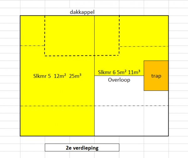

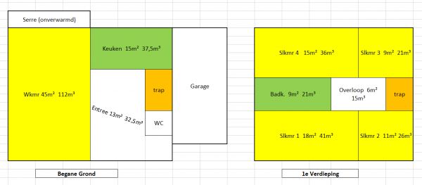

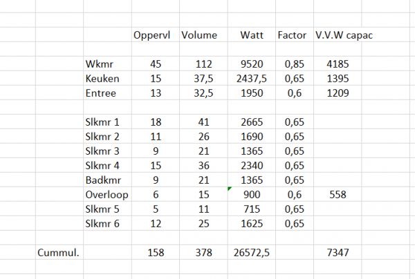

Zo, even 'snel' wat gerekend. De plattegrondjes zijn meer schematisch voor het idee. Het loopt niet allemaal zo recht :)
En hieronder wat cijfertjes, de Watts heb ik aan de hand van een vuistregel bepaald mbv de factor ernaast. Vwb de vloerverwarming ben ik uitgegaan van de opbrengst als zijnde hoh 10 gemonteerd.
Bernhard
Jouw schema is 2 pijps je hebt een aanvoer en een retour.
Mijn schema idem 2 pijps. Dat is een schematische voorstelling van de onderdelen in een installatie.
In het schema boven is de aanvoer getekend en onder de retour.
Een open verdeler is een grote buis of een vat.
Een installatie met een open verdeler kan de pomp van de ketel geen invloed uit oefenen in de vloerverwarming en omgekeerd ook niet.
De radiatoren op de 2e verd. aansluiten met 1-pijps heeft voordelen voor het inregelen/afstellen van de flow in de installatie. Als je dat te lastig vind dan sluit je radiatoren op de 2e verd. met 2-pijps aan.
Verder in het schema heb ik 3 radiatoren getekend maar dat kunnen er ook veel meer zijn.
In mijn voorstel voor de vloerverwarming gebruik ik maar 1 pomp.
De cap. van de ketel wordt bepaald door het verlies aan warmte van de buitenschil van een huis.
Een te grote ketel heeft geen voordeel eerder een nadeel.
mvg bernhard
