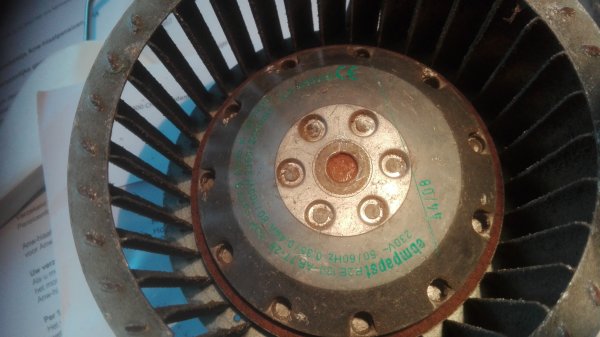

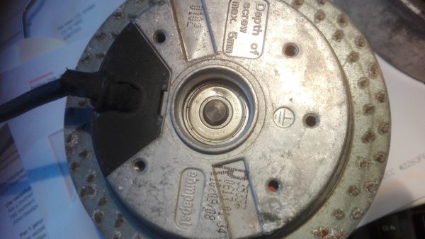

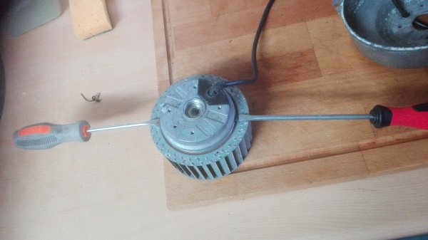

Hallo, ik heb de lagers besteld, ik wou even kijken hoe ik het aan moet pakken,(heb nog een oude ventilator) voordat ik het bij de ventilator doe die nu op de ketel zit. Ik kom niet verder als op de foto, ik heb de circclip van de as verwijdert, op de andere kant zie ik geen mogelijkheid iets los te draaien,mijn gedachte is nu dat ik de as voorzichtig naar beneden moet krijgen, eerst dacht ik dat met 2 schroevendraaiers (zie foto)de elektomotor omhoog moet bewegen, voordat ik iets probeer leek het mij verstandiger om hulp te vragen, alvast bedankt voor de reacties. MvG Hans
Aan de kant waar je het borgveertje heb verwijdert de as voorzichtig uit het lager tikken.
Dan het lager verwijderen vanaf de andere kant, let op twee gebogen veerringen die er achter het lager zitten.
Het andere lager zit ook in het huis of nog op de as van de ventilator zelf die ook verwijderen.
De nieuwe lagers eerst op de as en dan andere in het huis plaatsen (vergeet de twee gebogen veer ringen niet)
De ringen moeten als een veer gemonteerd worden, de kleine gaten op elkaar zodat de er tussen de buitenkant 1 tot 2 mm ruimte is die in kan veren.
het lager wordt onder veerspanning en kan in het huis bewegen.
De as in huis schuiven dan het lager tegen de veerdruk in naar binnen drukken en de borgveer monteren.
Draait weer soepel zonder geluid te maken.
Vr Gr
Beetje wd40 op de as spuiten dan druk je deze er vaak zonder probleem door de lager naar buiten.
Niet wrikken aan de waaier als daar een knikje in komt heb je onbalans en dan is het echt einde oefening.
