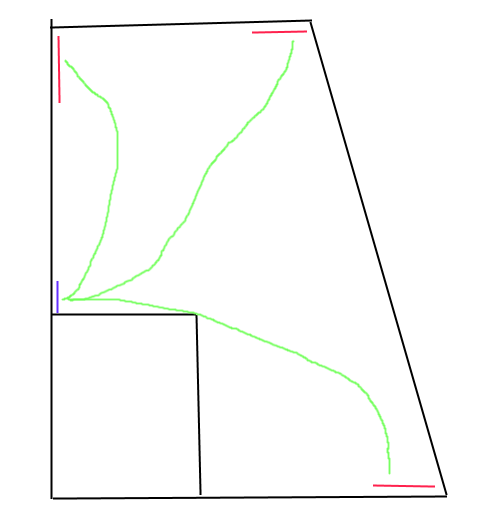

Ik heb trouwens het idee dat alle 3 de radiatoren ongeveer even ver van het verdeelpunt af liggen. In het plaatje zijn de radiatoren rood, het verdeelpunt blauw en de leidingen groen.
(het vakje linksonderin is de hal met toilet en trap, de woonkamer is de bovenste helft en de (open) keuken is rechts onderin.
De hoeveelheid water die er door heen moet stromen is oa afhankelijk van het vermogen van de radiator. Niet alleen de afstand.kan je de maten van de 4 radiatoren hier plaatsen? En de hoeveelheid water per radiator. Dit is af te lezen op de meter. Wel alle radiatoren dicht zetten, en dan per radiator open draaien en die dan uitlezen
Je moet het gewenste vermogen weten per radiator en het temperatuurtraject (delta-T/verschil temperatuur aanvoer en retour).
Daarmee kun je de hoeveelheid water bepalen, maar dan nog moet je ook weten hoe het leidingnet berekend is.
(ook weer de drukverschillen en dergelijke)
Het is niet zomaar even wat instellen.

U kunt ervoor kiezen om een stadverwarmingklepje ertussen te plaatsen met kamerthermostaat waarvan de opwarmsnelheid kan worden ingesteld om dit probleem te tackle. Daarbij gelijk op juiste wijze in laten regelen zou mooi meegenomen zijn.
Thermostaatknoppen hebben dan alleen geen echte meerwaarde meer, deze kunt u meestal (indien schroefdraad) vervangen voor een universeel open/dicht knop bedoeld voor thermostaatkranen. Of volledig openzetten om koste te besparen.
U regelt immens dan op de kamerthermostaat ipv thermostaatknoppen.
