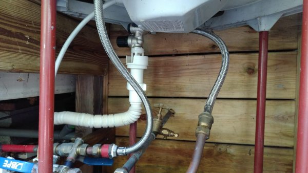

Ruud van Hooff
  • #26
Ik heb ter controle een meter voor de inlaat geplaatst en deze gaf 2,5 bar aan.
Bij de aanvoer zit een reduceerventiel van standaard 3 bar. Deze volgens de meter terug gesteld naar 2,5 bar.
Boiler heeft zo’n 10 jaar prima gewerkt.
Ik ben uitgedacht.
De loodgieter
  • #27
Maak eens een foto van de gehele onderzijde wil je?
Waar de aansluitingen goed op te zien zijn.
Dus vanuit onder de boiler naar boven.

Ik heb ook het idee dat deze in aftap stand staat, kan je de onderste ring ook draaien TOV de knop?

  • #29
John
Hierbij een foto van de boileraansluiting.
Nogmaals, systeem heeft 10 jaar goed gewerkt.
Begon vorig jaar te lekken, dus nieuwe overdrukregelaar geplaatst, tot 3 x toe.
