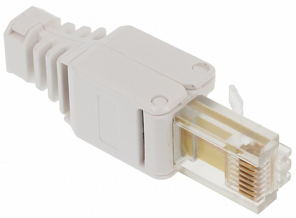

The headhunter
Er zijn stekkers verkrijgbaar die je met de hand kan monteren.
Ziggo leverde ze mee met een dhz installatie pakket, kon je de stekker eraf knippen en de nieuwe stekker er gewoon met de hand opklikken.
Zal eens zoeken of die er nog zijn.
HJK
Ze zijn er zeker nog om zonder tang te monteren.
Toolless RJ45 connector heten ze.
The headhunter
Idd dat zijn ze, kon ze niet vinden.
Verkeerde zoekterm.

Gerrit
Iemand ervaring met de kwaliteit van die toolles RJ 45?
Ronny
Ja, en nee.
Panduit, AMP, Nexans en dergelijke hebben deze uitvoeringen ook.
Het zijn eigenlijk niet van die doe-het-zelf dingen (IDC), maar kunnen met
een simpel "knijp" tooltje in elkaar gedrukt worden. In de praktijk werkt dat
ook uitstekend en zonder problemen. Ik heb dit vaak getest, ook met een
professionele LanCAT netwerk scanner set die ik toevallig privé in bezit heb.
De benaming is alleen wat anders.
PS, ik heb het over de keystones, de female connectoren.
De RJ45 male uitvoeringen hebben we inderdaad ook wel eens gebruikt.
(maar daarvoor zou ik, en gebruik ik altijd de normale connectoren en tang)
