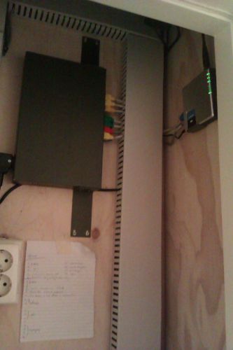

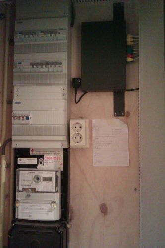

Ik zal eens kijken of ik morgen een foto kan maken van de meterkast :)

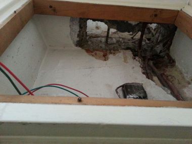

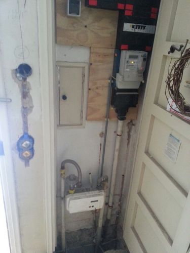

zie hier mijn meterkast. Ben benieuwd of alles hier in gaat passen

Nou, zo te zien een voldoende groot gat om heel wat leidingen door te voeren :cool:
Alleen is de meterkast aan de krappe kant, om straks alles netjes aangesloten te krijgen.
Zeker met die brievenbus er in.
Of je moet die dicht maken, dan kan je wat meer spullen kwijt.

Bij deze toch gelukt. :)

Je hebt invoer ruimte voldoende.
Alleen jammer dat je meterbord aan de krappe kant is.
De (Attema?) meterkast neemt nogal wat plaats in beslag samen met je brievenbus.
Bij ons zit de brievenbus ook in de meterkast ;) alleen aan de zijkant. (is op de foto niet te zien)
Ik weet niet hoe diep je meterkast is maar je zou kunnen overwegen om een 19" rack switch te plaatsen. Nadeel is wel dat deze 19"rack vaak een ventilator hebben die veel herrie maakt. (deze kun je eventueel ook afkoppelen)
