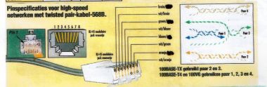

Ivm. een slecht wireless verbinding bij mijn ouders thuis, wil ik de computer van mijn vader (zolder) via een netwerk kabel rechtstreeks op de router (eerste verdieping)plaatsen. Ik heb al een lange cat5 draad en rj45 connectoren. Maar ik heb nu begrepen dat ik de draden in een verplichte (straight?) volgorde moet plaatsen. Ik heb op het internet wel een crosscable volgorde gevonden, maar dat is volgens mij niet degene die ik moet hebben. Weet iemand in welke volgorde de 8 draden moet plaatsen? En is dat dan zowel aan het begin als aan het einde van de draad hetzelfde?

Waarschijnlijk heb je hier wel iets aan. Gebruik het bovenste schema.
Voor een 10 mbit verbinding hoef in alleen de aders aan te sluiten die tussen haakjes staan. Dit is vrijwel altijd het geval voor een simpel particulier netwerk.
Het onderste schema kun je gebruiken als je twee pc's rechtstreeks met elkaar wilt verbinden dus zonder tussenkomst van een router.
Klusser59
Je moet geen cross maar een straight cable aansluiting maken:
Gewone (straight) netwerkkabels:
Deze gebruiken we om een PC aan een hub, switch of router te koppelen aan de betreffende LAN aansluiting van een dergelijk apparaat. De andere kant wordt gewoon in de netwerkkaart van de PC gestoken.

Leg de aders in dezelfde volgorde als hieronder staat aangegeven.Dit schema geldt voor beide uiteinden.
Houdt de kabels vervolgens naast elkaar en knip met de schaar alle aders in 1x op dezelfde lengte.
1: Oranje-Wit
2: Oranje
3: Groen-Wit
4: Blauw
5: Blauw-Wit
6: Groen
7: Bruin-Wit
8: Bruin

Hier nog een plaatje hoe aan te sluiten

De kleuren hoe je deze aansluit maakt eigenlijk niet uit. Als je maar aan beide zijdes dezelfde aanhoudt. Handige is om een hele kleur en dan de halve. Zeg maar Blauw, witblauw, groen, wit groen enz
Hoop dat het lukt
The headhunter
Dat maakt wel degelijk uit, de paren moeten bij elkaar blijven anders krijg je overspraak en daardoor dataverlies dat vooral te merken is met snelheid.
En groen en wit/groen zitten dus niet naast elkaar.
