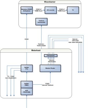

Ik ben een nieuw huis aan het bouwen. Het aanleggen van het netwerk voor Internet, TV/ Radio en telefonie ga ik zelf doen. De bedoeling is om "op de toekomst voorbereid" te zijn. Het wordt denk ik Ziggo- Alles-in-een.
Er zijn nog wat onzekerheden:
* COAX eerst naar settopbox, en dan terug naar meterkast om dan (analoog) naar boven te gaan. Of analoog eerst afsplitsen naar boven en dan door naar de settopbox?
* Waar splits ik Radio af?
* TV analoog én digitaal aansluiten (Scart en coax??)

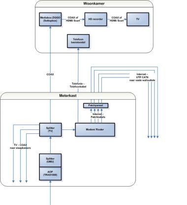

Ik probeer een schema toe te voegen hoe ik denk dat het zou moeten.
Graag jullie kritische blik.
Jawel, het is uiteindelijk gelukt het schema toe te voegen.
Graag jullie reactie!

Het meest ideale (ook voor alle uitbreidingen enzo...
Van je SOP (signaal overname punt) ga je eerst naar een retourgeschikte versteker (Hirshmann bijvoorbeeld).
Gelijk na de versterker plaats je de splitter van Ziggo. Hier gaat aan 1 kant de data af (naar je modem dus) en de andere kant de overige CAI signalen.
Op de uitgang van splitter voor coax plaats je een muktitab, hiermee kun je weer aftakken naar de diverse coax punten in je huis. Gebruik altijd zgn "F" connectoren en niet van die plastic schroef dingen.
Is niet de goedkoopste oplossing, maar wel voor de beste beeldkwaliteit in heel je huis. De aansluitingen in de diverse ruimtes zijn geschikt voor radio en tv.

Volgens mij moet het dit dan worden?
The headhunter
De modemsplitter komt direct op de AOP.
Dan komt de verdeler voor het CAI signaal
de rest klopt wel aardig.
Rene de klusser
Specialist Bouw
Uitstekend schema.
Alleen het modem gelijk op de eerste splitter
Simpel van 1 naar twee met een zo kortmogelijk kabeltje.
Zijn er al in de handel van 30 cm
Dus in het kort:
Aansluitpunt cai:
Kabel 30 cm splitter.
Een naar het modem.
Ander naar de splitter cai.
Vanaf modem data splitter.
Vanaf cai splitter naar mediabox en naar de andere kamers.
En vanaf modem naar telefoon.
Vedder
Klopt, hier de aangepaste versie:
Dat klinkt nog niet erg overtuigend. Ik had het gevoel heel professioneel bezig te zijn...

Uitstekend.
Eventueel versterker plaatsen tussen de coax die naar de slkamers gaan.
De mediabox niet verserken zit al versterker in.
