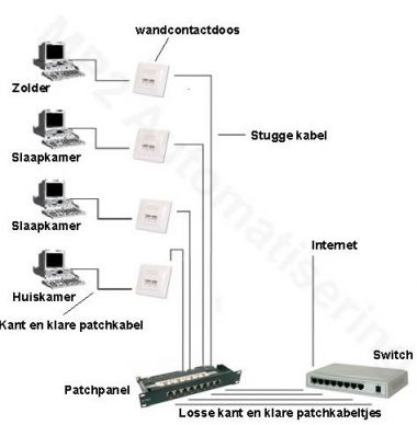

Hallo, in ons nieuwbouw huis heb ik op diverse plekken loze dozen laten zetten. In deze dozen wil ik netwerkkabel leggen zodat ik vanuit elke ruimte in huis de pc kan gebruiken. Over een paar weken wil ik dit gaan aanleggen, echter kom er niet helemaal uit en graag zou ik enkele adviezen willen hebben.
1e vraag, ik verneem uit diverse bronnen dat ik beter cat 6 kabel kan gaan gebruiken dan cat. 5 wat is jullie mening hierover. In de toekomst wil ook ook mijn tv op internet aansluiten eventueel via glasvezel.
2e vraag op internet heb ik een aansluitschema gevonden zie hieronder:
mijn vraag hierover: op de wandcontactdoos zitten 2 aanluitingen om ze beide te gebruiken moet ik dan ook 2 kabels hierheen leggen? Ik begreep dat ik voor de aansluitingen vanit de meterkast naar de wancontact doos het beste stugge kabel kon nemen, klopt dat of maakt dat niet veel uit?
graag jullie adviezen.
vriendelijke groet,
René

Ik zou zeker CAT6 gebruiken, deze is (zeker) Gigabit geschikt en dat scheelt een tas!
Ik weet niet precies hoe lang de langste afstand is, maar gewoon UTP CAT6 kabel op een rol (soepel) is prima (trekt ook makkelijker). Die zijn er grofweg in 2 varianten: met een harde kern en zonder. Die met harde kern zijn idd stugger, lastiger te trekken en lastiger met stekkers uit te voeren.
En er zijn ook wel utp/rj45 wcd's te krijgen met 1 aansluiting hoor. Maw je als je maar 1 aansluiting nodig hebt, hoef je ook maar 1 kabel er naar toe te trekken.

Verder nog even over het gevonden schema: is mooi en netjes, maar je kan natuurlijk (uit kosten besparing) prima het daar getoonde patch panel weglaten en rj45 stekkertjes rechtstreeks op de (lange) kabel monteren en die rechtstreeks in je switch stoppen.
Je zou zelfs de wcd's kunnen weglaten (zijn nl. best prijzig) en meteen aan de kabel een RJ45 stekker zetten, je stopt deze kabel/stekker dan rechtstreeks in je/een pc. Is wel minder mooi natuurlijk.
Neem wel gelijk (ook) een Gigabit switch (als je nog moet kopen), zijn niet meer zo duur en heb je wel een veelvoud aan snelheid.

Ga voor cat6. Het klopt dat cat5e ook geschikt is voor gigabit, maar ik zou daar nu niet op besparen. Zo'n grote kostenpost is het niet.
Gebruik wcd's voor je netwerkkabels op af te monteren, want kabels uit de muur is geen gezicht, zeker niet als je ze niet gebruikt.
Indien je 2 aansluitingen op een wcd hebt zul je ook 2 kabels moeten trekken.
Patchpaneel in de meterkast lijkt me een beetje overbodige luxe. Tuurlijk, het is geweldig om te kunnen patchen, maar dat wordt in een huissituatie eigenlijk niet gebruikt. Laat gewoon de kabels in de meterkast uitkomen en plaats die direct in de switch.

Natuurlijk hoef je niet per se 2 kabels te trekken als je 2 aansluitingen op een WCD hebt. Je hoeft toch niet 2 aansluitingen gebruiken? Als je maar 1 RJ45 aansluiting nodig hebt , omdat je maar 1 PC hoeft aan te sluiten dan sluit je 1 van beide aan op 1 kabel en hoef je dus maar 1 kabel te trekken. Je kunt er evt. voor kiezen om binnenin de WCD het RJ45 chassis deeltje (plastic blokje waar stekker in gaat) weg te halen zodat je je ook niet kunt vergissen en de kabel in de verkeerde (niet aangesloten) poort steekt.
Appeltje
Het hoeft niet maar ik zou gewoon 2 kabels trekken als er 'een kans' is dat je de 2e aansluiting in de toekomst toch nog gaat gebruiken. Trek ze wel tegelijk. Dat kun je doen door de lengte te meten met een trekveer en vervolgens dubbel te vouwen op die lengte en zo erin trekken, dan hoef je dus niet eerst te knippen op de betreffende lengte.
Hou met trekken rekening dat 2xCAT6 wel zwaar kan zijn als er veel bochten of flexibele buisstukken in zitten.

Is dit ook jullie ervaring? Snap nog niet goed wat het patchpanel doet zoals in schema afgebeeld staat. Ik ben maar een leek op dit gebied, maar wil het wel graag goed voor elkaar hebben. Gaarne jullie reakties.
groet René
The headhunter
Klopt exact wat daar staat.
een patch panel is niets anders dan een rij met outlets zodat je dmv een patch kabeltje de aansluiting kan verbinden met de gewenste functie.
Je zou ook een rij met data stopcontactjes kunnen plaatsen om de functie van een patchpanel te vervullen.

Wil/kun je in de meterkast geen patchpaneel plaatsen dan kun je ook simpel data stopkontakten plaatsen zoals hierboven is aangegeven en vandaar uit de verbinding naar de actieve componenten maken.
Vandaar mijn advies hou het schema aan wat je gevonden hebt en vervang evt. het patchpaneel door datastopkontakten dit is gewoon de beste methode om een datanetwerk te gaan maken.

Alweer bedankt voor jullie antwoorden, ik ga schema aanhouden die ik gepost heb. Wel met cat 6 kabel, problemen met door leidingen trekken zal ik niet ondervinden. qua prijs scheelt dit ook niet noemenswaardig dacht ik, zo'n 20 cent per meter duurder over totale kabellengte van zo'n 60 meter. Wat betreft randapparatuur dit moet in de nabije toekomst toch een keer vernieuwd worden. Maar dan heb ik de basis goed en kan ik hierop verder bouwen.
