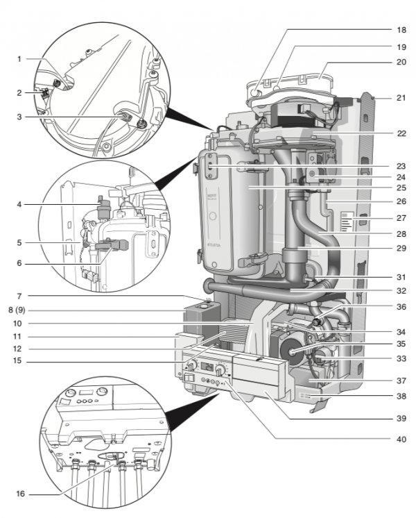

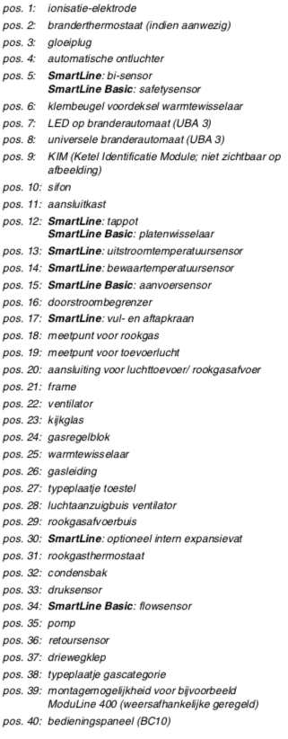

Ik vind de omschrijvingen in de servicehandleiding van Nefit wat onduidelijk. Ik vind de volgende sensoren:
- Bi-sensor
- Uitstroomtemperatuursensor
- Bewaartemperatuursensor
- Aanvoersensor
- Druksensor
- Flowsensor
- Retoursensor
Kan je me hier nog even mee helpen?
