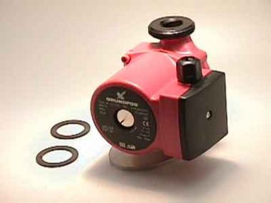

Na een klein half uurtje branden gaat de ketel uit en komt er een code 2 die niet knippert. Na 30 min. wachten schakel ik de termostaat aan en 1 op de 4 keer brandt de ketel weer even.
De installateur heeft de stromingsschakelaar vervangen en dat heeft precies 1½ dag goed gewerkt.
Het probleem is dus niet opgelost.
Alles is ontlucht en een tik op de moer van de stromingsschakelaar helpt ook niet.
Wie heeft er een tip of oplossing?
gr. Gijs

Rechtsonder achter kap zit de pomp, en op het zwarte kastje op de pomp zit een schakelaar die je op I II of III kunt zetten.

Ga er maar van uit dat de pomp zelf slecht word en vervangen moet worden.
hij doet het nog wel maar de kracht loopt achteruit simpel gezegt,
zeker als hij warm/heet word doet dit verschijnsel zich dan voor.

Ik dacht dat je een ouder model had, op deze pomp zit inderdaad geen schakelaar
Word de pomp warm? vraag Ketelchrisje

Ja, de pomp wordt gloeiend, dus dat zal het euvel wel wezen en zal moeten worden vervangen.
Gijs.jr
De pomp is vervangen en alles wekt weer naar behoren. :)
