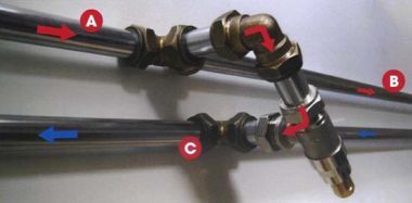

Mobel
Plaats een bypass in de installatie (drukgeregeld) ,dan heb je dit soort problemen niet meer in de toekomst.
