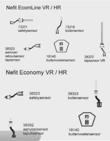

en kijk is wat ik heb gevonden :D :D :D
beetje laat maargoed, ga vandaag wel langs de warmteservice om de laatste sensor ook te krijgen zodat ik ze alle 4 heb.
uit bovenstaande komt duidelijk naar voren dat de tap sensor en de aanvoer sensor identiek zijn, dus had ik eigenlijk gisteren 2 van die dingen moeten bestellen. Ja ik heb dat nergens kunnen vinden, tot vandaag. Komt door de benaming van de sensor ook denk ik
maargoed, ik hou jullie op de hoogte. En hoop dat andere gebruikers van deze ketel iets aan deze onderwerp zullen hebben, als ze met pech zitten uiteraard ( hoop dit laatste natuurlijk niet )

De 3 sensoren waren thuis afgeleverd bij thuiskomst. Ik heb de aanvoersensor moeten bestellen bij...... omdat ze deze niet op voorraad hadden en die komt vandaag binnen als het goed is.
Gister avond heb ik de, safety sensor, boiler sensor en de aanvoer sensor vervangen. Zaten inderdaad op alle 3 zwarte aanslag op.
Ja ja ik weet het, ik heb de tap uit sensor eringelaten omdat je lastig bij de aanvoersensor komt, heb ik maar eerst die vervangen.
Ik hoopte omdat we een vermoeden hadden dat het de aanvoersensor was de boel in orde te hebben met vervanging van deze 3 dus heb de ketel maar ff gevuld en stekker erin... maar nee, oy bleef die maar aangeven dus het is toch de tapsensor in dit geval.....
kan het zo zijn, dat het aan iets anders ligt dan deze sensoren?
ik laat vandaag/morgen meer weten, hoop dat het die tapsensor zodat ie t vanavond weer doet......
Ik kan met plezier melden dat het is gelukt, als laatste afgelopen vrijdag de tap sensor vervangen, gevuld ontlucht en hij heeft t prima gedaan.

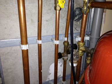

Even een foto van de onderkant van de ketel waar we de leidingen kunnen zien, praat misschien wat makkelijker ook
Achter je vat zit nog de prescor, deze heeft een kopere buis eraan naar je
afvoer, deze zou je op de koppeling even losdraaien, en dan kijken of er iets
vocht uit komt, dit mag dus niet, is dat wel het geval, dan vat en prescor
vervangen, en die ontluchter sowieso vervangen
Prescor, dat is een zwarte kraan die open zou moeten gaan bij overdruk, na 3 bar toch? Dus deze ontkoppelen of alleen los draaien en kijken?..maar als er vocht uitkomt geef dit dus aan dat de vat niet goed is, begrijp ik goed toch?
En de prescor dan, hoezo deze vervangen? Uit preventie of?
Die ontluchter is dus niet goed? Oke zal deze dan maar ook vervangen

Idd alleen de koppeling onder de overstort, dus van de kopere afvoerleiding,
komt daar vocht uit, dan heeft de prescor gelekt, en dat is in 95% van de
gevallen veroorzaakt door een defecte exp.vat.
Dus prescor is het gevolg van de oorzaak.
