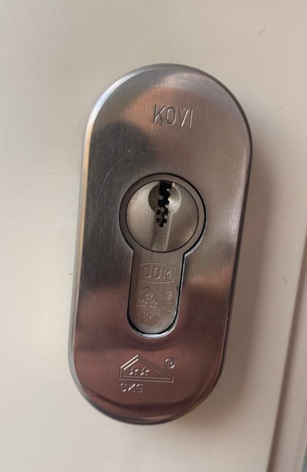

Ik ga mijn deursbeslag vervangen en loop tegen een probleempje aan met de afgebeelde rozet.

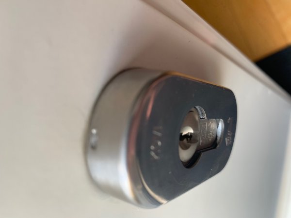

Deze heeft geen schroeven en is niet 'door en door' vanaf de binnenkant van de deur gemonteerd.

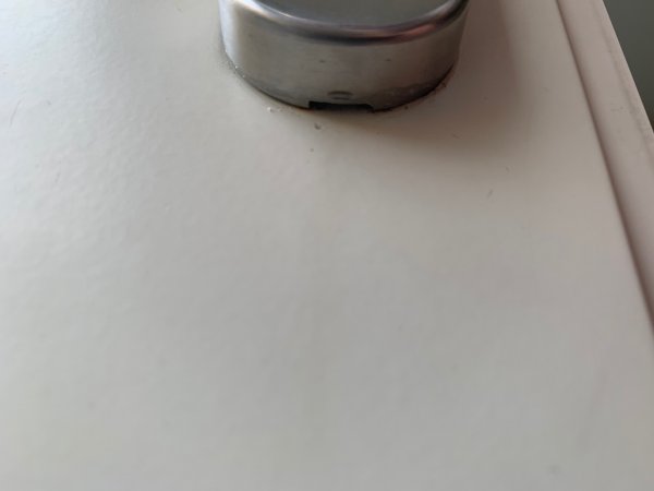

Het lijkt erop dat er een binnendeel van het rozet aan de buitenkant met schroeven vastzit of deze is gelijmd en dat het rvs kapje daarop geklikt zit. Zie de uitsparingen aan de boven en onderkant. Wanneer ik daar met een klein schroevendraaiertje induw en aan het kapje trek gebeurt er echter niets.
Iemand tips hoe ik dit zonder mijn deur te beschadigen voor elkaar krijg?

Een schroevendraaier die breed genoeg is in de opening steken en het kapje eraf wippen.

Bedankt voor de reactie. Ook met de iets bredere schroevendraaier wilde het niet lukken. Toen maar voorzichtig met een tang begonnen en jawel, er kwam een beetje beweging. Met veel moeite het afdekplaatje losgekregen omdat de monteur (ik vermoed acrylaat of siloconen) kit tussen het afdekplaatje en het aan de deur vastgeschroefde deel eronder had gedaan.
Nieuwe beslag zit er ondertussen op.
