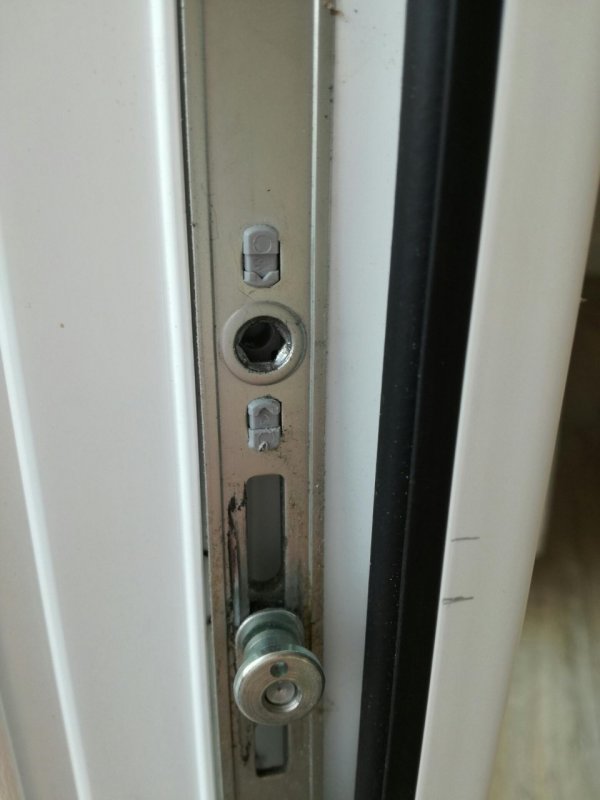

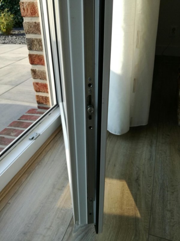

Hallo allemaal,
Ik wel de espagnolet van onder terrasdeur vervangen, maar ik krijg die niet los. Ik kan de schroeven er gewoon uithalen, maar dan ziet die nog vast aan die grijze pinnetjes. Het espagnolet is van het merk Roto.
Weet iemand hoe ik de los kan krijgen? Ik kan het wel indrukken, maar dan gebeurd er ook niks. Het blijft vast zitten.
Opgelost.
Je haalt de espagnolet eruit tot die pennetjes en dan kun je die grijze middelste pen naar binnen drukken en zo kun je die nopjes naar binnen duwen met een schroevendraaier.
