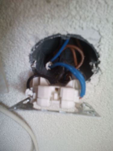

Ben een leek maar wel handig ik heb in mijn woonkamer een WCD, op het plafond is een lichtpunt.
Helaas als ik het licht uit heb gaat mijn wcd ook uit. Hoe kan ik zorgen dat er constant stroom op mijn WCD staat?
ps ik hoop dat jullie mij snappen

Zit de contactdoos direct bij de lichtschakelaar of ergens anders in de ruimte?
Seije
Nee wcd en kant van de huiskamer, lichtknop andere kant.
Ik heb het idee(kan het mis hebben) dat een draadje verkeerd loopt.
weet alleen niet of ik de wcd open moet maken of het lichtknopje

Kan beide, eventueel kan het ook nog in de centraaldoos mis zitten. Iig moet op de wcd een bruine fasedraad worden aangesloten ipv zoals nu, een zwarte vanaf de schakelaar. (uiteraard onder voorbehoud van eventueel foutief gebruik van kleuren)

IK heb een foto voor mijn WCD. bruine is afgedopt
Tom345
Waarschijnlijk is het heel makkelijk: Meten of er spanning staat tussen blauw en bruin. Indien ja, bruine en zwarte draad verwisselen en zwarte afdoppen.
