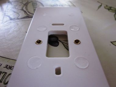

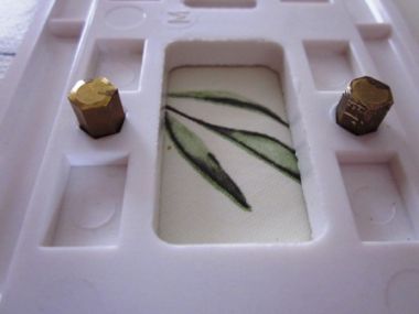

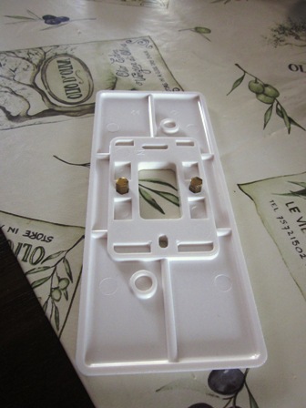

Ik ben bezig om een geaarde dubbele WCD inclusief lichtschakelaar aan te sluiten. Maar ik kom er toch niet helemaal uit.
- welke draad moet nu precies waar?
- hoe bevestig ik plaat op aan de muur?
- hoe bevestig ik de omhulsel aan de plaat?
Ik heb beschikbaar: een blauwe, een bruine en een geel-groene draad.
Bijgaand wat foto's van de onderdelen zoals ik ze nu voor handen heb.

Montagevolgorde:

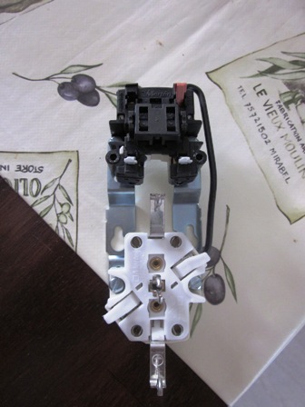

Boor de achterplaat vast op de muur met pluggen en schroeven. Maak daarna de 2 boutjes los (die je duidelijk op de 4de detailfoto ziet) en schroef daarmee het binnenwerk vast. Sluit nu de draden aan en zet het kapje erover met de schroeven die daarin zitten.
Wel altijd spanningloos werken!
Xr8
Daarbij moet je de bruine aan de kant aansluiten waar het zwarte draadje zit. Als je tenminste de schakelaar wilt gebruiken. Zonder zwarte schakeldraad valt er niet veel te schakelen.

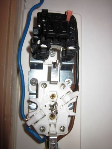

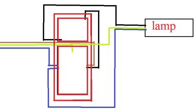

Zwarte draad komt via de lamp, die ik al tegen de wand heb geplaatst.
Optisch gezien komt de zwarte draad van rechts t.o.v. de WCD en de andere 3 kleuren vanaf links.
Xr8
Bruin aansluiten op de wcd, daar waar ook de zwarte draad zit. De blauwe draad aan de andere zijkant. De groen/gele op het middelste aarde contact. De zwarte vanaf de lamp komt op een van de witte aansluitingen op de schakelaar. Welke maakt niet uit.

En komt er ook nog een blauwe van de lamp? Zonder doet hij het nl niet.
Fendtgek
Zoiets dus. Sorry als het wat onduidelijk getekend is...

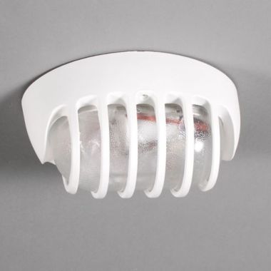

Nog een vraagje: moet er ook een geel/groene draad lopen van de WCD naar de lamp? :?:
Fendtgek
Als de lamp een metalen behuizing heeft wel. Als dat niet het geval is moet er een dubbel vierkantje ergens op de lamp staan, dan hoeft er geen draad heen.

Wel een dubbel vierkant en toch een geel/groene draad aangesloten kan geen kwaad, toch? Of doe ik iets verkeerd nu?
Lichtpunt
Waarop heb je deze aangesloten dan ?
Tiho
Dubbel geïsoleerd nooit aarden.
Fendtgek
Ik vermoed dat het misschien wel een hanglamp is, dan is vaak de lamp dubbel geïsoleerd, omdat hij toch aan een snoer hangt, en moet het bovenste metalen kapje wel geaard.
Tiho
Dan zouden ze geen dubbel geïsoleerd teken erop aanbrengen.
CCCC
Het is een wandlampje.
Fendtgek
Dat is inderdaad wel dubbel geïsoleerd, dus de aarde niet aansluiten.

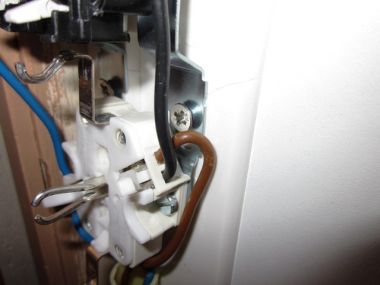

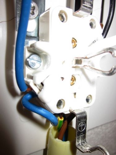

In de tussentijd zijn er wat dingen tussengekomen hier en ik wil nu dit klusje afmaken.
Ik twijfel alleen waar ik het zwarte schakeldraad van de lamp nu precies op de WCD moet aansluiten. Bijgevoegd wat foto's zoals het tot nu toe is.

Fendtgek
  • #19
Je ziet aan de onderkant van de schakelaar 2 aansluitingen, allebei met een wit ''pennetje''. Op 1 van die 2 moet je m aansluiten. Moet je even testen op welke, op de ene staat spanning met schakelaar naar beneden, en de andere precies andersom.
CCCC
  • #20
De witte 'penntjes' op het zwarte gedeeltje van de WCD, bedoel je?
Aan de 'onderkant' van de pennetje aansluiten?
