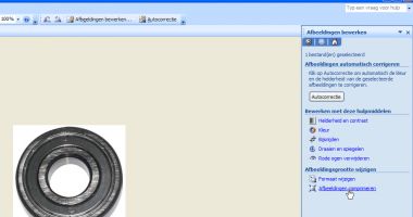

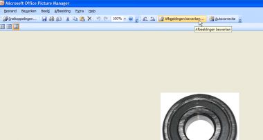

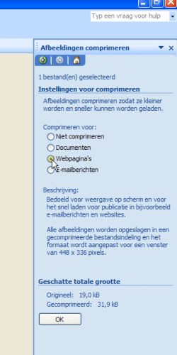

Ik gebruik microsoft picture maneger
denk dat het zo wel duidelijk is

@ Peter lees dit eens dat wou namelijk niet want foto`s waren 6 mb

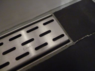

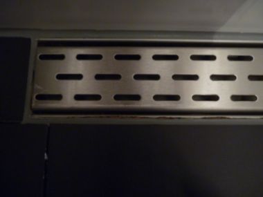

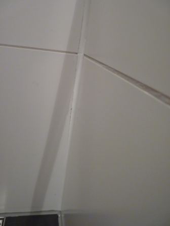

De foto`s van Manon!
wat later geplaatst moest nieuwe pc eerst plaatsen :wink:

  • #34
Dat geeft niks Henk, bedankt voor het plaatsen!
Ik denk dat het wel eens aan die verticale kitrand kan liggen, want die sluit niet helemaal aan op de tegels (zoals op de foto te zien is).
Ronald: dat gaan we doen, de aannemer komt morgen om de oude kitrand te verwijderen en vrijdag de nieuwe aanbrengen. We zullen zien....
(Ik zal hem ook nog vragen over hoe verder, enzo)
Ik hoop dat het dan opgelost is! Ik vraag me alleen af hoe we daar achter kunnen komen, want het behang is er nu af, de muur voelt droog aan na gestookt en geventileerd te hebben en er komt pas over een paar maanden weer een kast te staan....

De aannemer denkt ook dat het aan het kitwerk ligt, onder het kit zat wel allemaal schimmel en de vloertegels liggen wat los volgens hem.
En inderdaad, geen kimband te zien!
