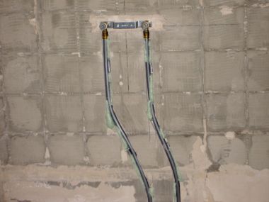

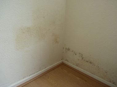

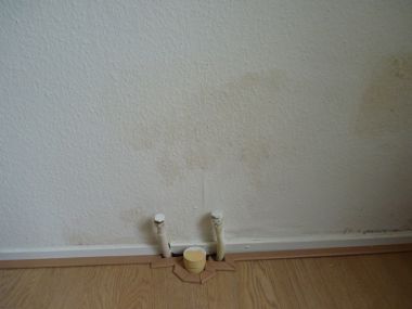

Wij zitten met een lekkage vanuit (vermoedelijk) de badkamer die ruim 2,5 jaar geleden is aangelegd. Er heeft altijd een schoenenkist tegen de muur van de slaapkamer ernaast gestaan en toen wij die weghaalden bleek de muur nat en beschimmeld en ook het plafond eronder bleek al wat te schimmelen.

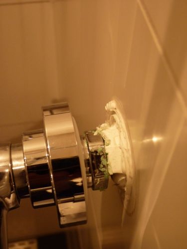

Ik denk dat het wel eens door de mengkraan kan komen, want de kitrand binnen het rechterrozet sluit volgens mij niet helemaal goed aan om de kraan. De leiding is ook groen uitgeslagen.
Ik vraag me af of het nu voldoende is om de kraan/betreffende leiding opnieuw te kitten of moet er ook nog iets anders gebeuren? Wij hebben de "badkamerman" gevraagd te komen kijken, maar die laat het helaas afweten zoals het nu lijkt, omdat de garantie op de badkamer twee jaar was en dus al een aantal maanden is afgelopen.

Henk253
Verwijder het oude kit en ga met behulp van een fohn rond de S-koppelingen droog maken.
En dan weer op nieuw kitten
als je weer wilt stucen dan moet je wel zeker zijn dat opgelost is
Kan je evt een foto maken van waar het lekt en en hoe de situatie is in je bad kamer bij die muur

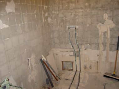

Bij deze de nu verkleinde foto`s :wink:

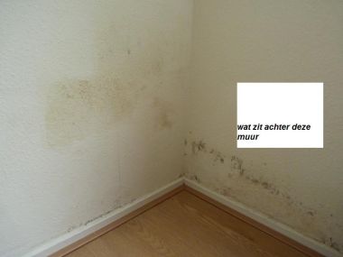

Henk253
deze plek is erger zo te zien wat zit daar achter
Geef
Aan schaduw te zien buitenmuur Henk,,, Het lijkt dat de hoekkitnaat niet goed is...

Bedankt voor jullie reacties.
Het klopt dat dat de buitenmuur is. De muur met de lichtere vlekken (die erg nat zijn, in tegenstelling tot de schimmel) is de muur van de badkamer waar de douchekraan tegenaan zit.

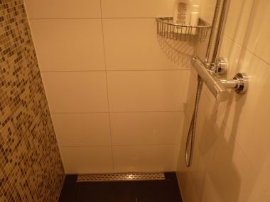

Het kit langs het douchegootje lijkt ook niet helemaal meer aan te sluiten, maar de kit rond de douchekraan ook niet.
Kun je mij uitleggen wat precies de hoekkitnaad is? Is dat het kit op de grond, of het kit naar boven toe?
En kan die groene uitslag op de kraan nog kwaad?
We douchen nu in de douche op zolder, dus het kan nu allemaal wel drogen. Is het advies om al het kit in de douche te vervangen, of alleen bepaalde stukken?

Henk253
Groene aan slag kan geen kwaad
maar als je dat natte stuk ziet dat zit veel lager dan de kraan zit.
Ook zijn je verticale hoek naad mooi wit, en niet verschimmeld.
Normaal moet die hoek naad (verticale kitnaad) goed zijn want er moet dan altijd kimband zijn aan gebracht voor het plaatsen van de tegels.
Hoe ziet de buiten muur op die plek er uit is daar wat te zien ben ik ff nieuws gierig naar.
Je laminaat staat dat ook bol?
Ken dat er uit om te zien hoe de vloer is?
aan die kant van de muur waar het mozaik zit hoe is het aan de andere kant van je muur als dat ook nat is, of van die plekken.

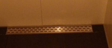

Ok, kijk even naar;
1. hoek kitnaden (verticale kitnaad) misschien geen schimmel maar mischien wel een los stukje.
2. drain, kitnaden; waarmee is de verbinding gemaakt met de drain en de tegels.
3. vraag; zit er een (kim) band in de naden rondom en verticaal? en/of is er dichtfolie gebruikt (een soort rubberverf)
4. vraag; wat ligt onder de vloer tegels , een andere tegel of gewoon cement/beton
5. vraag; wie heeft de douche gemaakt
6. Hoe zijn de voegen (nog als nieuw of heb je schimmel vorming)
7. waarmee maak je het schoon , welke middelen?, ook kalk verwijderraars?

De badkamer is er twee en een half jaar geleden ingezet door Baderie Water en Vuur in Groningen, maar daar is wel het een en ander misgegaan en we hebben achteraf van de zzp-ers die daarvoor werkten gehoord dat de eigenaar wel vaker voor oplossingen ging die eigenlijk niet echt goed waren. We kunnen dus niet achterhalen of er kimband in is gezet, maar hebben onze twijfels erbij... (Ik zal de foto's van destijds er nog eens op naslaan als ik weer thuis ben). Het laminaat staat niet bol, eruit halen is denk ik niet de meest fijne optie. Het lijkt wel wat nat te zijn eronder, dat kun je zien aan de zijkant onder de plint.
Voor de rest: de kitnaad rond de drain lijkt wel slecht te zijn en los te laten, die zullen we sowieso vervangen. Verbinding met de drain en tegels is de kitnaad.
Onder de tegels ligt de originele cementvloer, de oude tegels zijn eruit gesloopt. Ik weet wel dat er een gietvloer in is gegoten, om de vloer te egaliseren.
De voegen zijn nog als nieuw, geen schimmel, we drogen ook elke dag de douche na.
Ik maak schoon met Blue Wonder, Antikal e.d.

kimband voor waterdichte vloer
Zoals Geef al aangegeven heeft, kijk ook alle vertikale kitvoegen goed na.
Vervang ook de kitvoeg rondom de goot, als die los laat.
Gebruik ook nooit geen antikal of andere dergelijke
Die middelen tasten de voegen aan, en dan verliezen ze hun waterdichtheid.
Het water zal dan door de voegen doordringen in de muur die er achter zit.
Als die muur dan niet goed kan drogen, omdat er een kast voor staat, heb je vaak dit soort situaties.

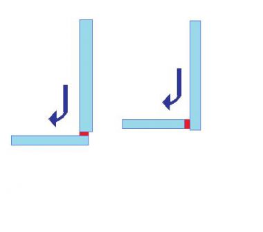

Hoi,
Kijk even heeeel goed naar de voegen, maak desnoods een precieze foto, let hierbij op dat de diepte van de voeg gelijk is met de glazuur van de tegel, is hij te diep dan kan dit door ; of slecht gevoegt, maar meestal door je schoonmaakmiddel komen. Zeker kalkverwijderaars, voeg is op kalk basis..... meestal vergeten mensen het goed na te spoelen. kijk ook naar de kleur van de voeg, wordt hij al blauw of rose? :roll:
Ook de kitnaden worden meteen aangetast, je kit is vast heel mat geworden, misschien wel pikkerig.
Is dit het geval ?
kijk even, Ronald

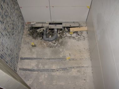

Ik heb alle foto's die we destijds hebben gemaakt er nog eens op nageslagen, maar ik kan geen kimband ontdekken.
Zo zag de douche er destijds uit:
Henk253
Vind die drainput maar vreemd aan gesloten en maar weinig dekking van je vloer.
en zoals je al zegt geen kimband dus dan hoeft er maar iets kit los zitten en het lekt.
eigenlijk moet dit er weer uit en beter aansluiten en met kimband voor een betere afdichting.
Je kan ja aan tonen dat dit niet is gebeurd

De tegel verbinding wand -vloer, (Wat ik op het Forum wel vaker zeg hierover!) ,,, Ze hebben de vloer tegels niet onder de wandtegels gezet.
Indien je de vloer kitnaad iets mankeert komt het water dat via de wanden loopt nooit meer op de vloer;
Verder vind ik (wat Henk ook zegt) dat de drain raar is aangesloten, jammer dat op de foto niet duidelijk de afvoerpijpen zichtbaar zijn.
Ook valt me op dat vroeger een inspectieluik heeft gezeten onder het bad ,, precies de lekkage nu!!!
Alles er uit halen ,, vind ik een beetje te snel gezegt,, misschien kan je de kitnaden goed laten kitten, laat dit door een specialist doen! en zeker moet het goed droog /vetvrij zijn.
