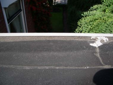

Het bituum v/hplatte dak is op 1 plek iets 'teruggetrokken' uit de rand. Daardoor heb ik lekkage(het dak stond vol, afvoer verstopt)
verstopping opgelost, maar wil het natuurlijk dichtmaken.
Kan ik gewooon dakpasta smeren waar het iets is teruggetrokken?

Dakpasta kan. Beter is die gele patroon met bitumen kit van die benzine producent.
Deze kit laat zich beter verweken als de oppervlakken vochtig zijn.
Spuit een klein beetje kit uit de tuit en wrijf het op de dakbedekking en je ziet deze gaat hechten.

Komt er een nieuw dak, of alleen nieuwe dakbedekking?
Het is nl. wel belangrijk dat het hout goed kan drogen, en dat wordt niet bevorderd door het dicht te smeren. Als je je afvoer openhoudt, en het op de "teruggetrokken" plekken niet direkt kan inregenen, lijkt het me het verstandigst om het open te laten - je hebt nog een stookseizoen om je hout weer droog te stoken, en die plekken zullen bijdragen aan de ventilatie - je nieuwe dakbedekking komt dan op een droge(re) ondergrond.
Maar hang me er niet aan op - iemand met veel ervaring in platdakconstructies zal hier ws. meer over kunnen zeggen.
Voor binnen - je moet vooral drie dingen onthouden: Ventilatie, ventilatie en ventilatie.

@Wgb: die bekende kit is niet UV bestendig en met een paar jaar bros en daardoor zijn functie kwijt. Beter is goed droogmaken met een fohn en vervolgens een polymeer erop klaaien.
Beste is gewoon stuk bitumen erop plakken.

En dat die kit niet tegen UV kan dat valt best mee hoor.
Er komt volgend jaar toch een nieuw dak op lees ik.
Bijgaand een foto om een ander beeld van deze kit te krijgen.
Dit is bijna 20 jaar geleden in de trim gespoten.
Ligt pal op het zuiden. Niet echt goed te zien maar ik ben dik tevreden over de kwaliteit.

Heb die kit ook gekocht, niet echt tevreden, maar is wel opgelost!
Volgende week als het een tijdje droog is, even opnieuw doen. Heb er voor de zekerheid ook een loodslab overheen gelegd/timmert.

Niet echt tevreden hoe moet ik dat lezen. Nu al aantasting door het UV licht. :P

Niet echt tevreden omdat het in de regen is gedaan. Stras als het droog is, alles netjes doen :)
