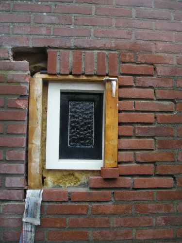

Ook en houtenframe gemaakt zodat de rollaag gemaakt kom worden. Die staat nu uitteharden. Ik laat die even staan en dan gaan we weer verder aan de buitenkant. Het is nu mooi weer voor de binnenafwerking.
Ik zal nog een foto maken van hoever we nu zijn.
Hierbij de foto :lol:
Ik ben er zelf best tevreden over.
De stukjes krant zullen de wat meer profesionele onder ons vast kunnen waarderen :mrgreen:
Op de foto lijkt het inderdaad scheef te staan.
Maar mijn waterpas geeft aan dat hij zo goed zou moeten staan.
Kan dus ook in mijn waterpas zitten :idea:

Vertrouw maar gewoon op je waterpas en niet op een foto(toestel).
Je stond er met het maken van de foto zo te zien niet recht voor,
de hele foto is zo krom als een hoepel, kijk b.v. naar het verloop van de horizontale voegen boven en onderaan.

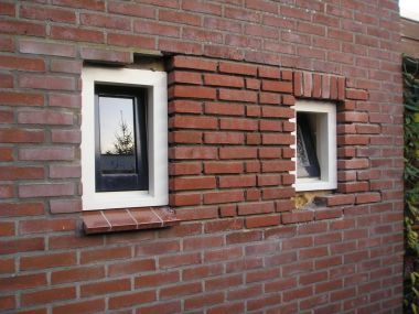

We zijn weer wat verder :D
De binnenzijde is helemaal afgewerkt en aan de buitenzijde zijn we ook weer een stuk verder. Ik moet nu alleen meer stenen halen en lekdorpels. Er gaan stiekem meer stenen dan ik dacht.
Foto uiteraard bijgevoegd :mrgreen:
Ik heb voor deze oplossing gekozen zodat ik bij beide raampjes links en rechts de zelfde maat steen had. Als ik het orginele verband had doorgemetseld kwam het toch niet uit en als we het dan toch moeten aanpassen. :)
Ik wacht nu dat dit deel is uitgehard en maak boven het wc raam nog een rollaag. En haal aan de linker zijde nog wat stenen weg zodat ik de steentjes van 2 cm kwijt ben.
