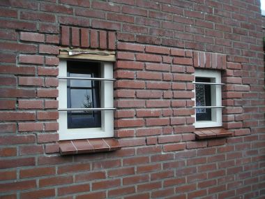

Kozijntje in muur gaan plaatsen

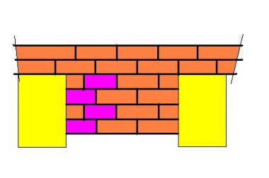

Dat boks er maar weer uit hoor. Het is dan wel netjes aan de draad gemetseld maar het verband met een rits sluiting in het werk is gruwlijk, zeg maar gewoon klungelwerk.
Als het niet past met halfsteens verband dan begin je met een kop en een aangepaste drieklezoor totdat je weer op de halfsteens maat zit.

IK wist toen ik het maakte dat de "ritssluiting" niet de oplossing zou zijn van een metselaar. Maar ik vond dit de beste oplossing.
Ik zou het liever ook anders gedaan hebben maar ik zie de oplossing (nog) niet. De tekening die Ralph heeft gemaakt mist wat centimeters. 1 strek is daar een kopmaat geworden.

Je bent ook geen cm nodig voor mijn tekening. Alles wat terra kleur is is normaal formaat strek of kop, paars zijn de aangepaste maten dus drieklezoren.
Dit moet door een beetje klusser makkelijk te doorzien zijn, mocht dat niet het geval zijn dan had je beter kunnen vragen. Nu is het gewoon prutswerk van de hoogste orde en bij eventuele verkoop van je woning zal dat vaak meteen als argument boven komen.
Nogmaals.....ik zou het er weer uit stoten en doen zoals het vaktechnisch aanvaardbaar is.

We hadden weer wat tijd over in het weekend dus de laatste stenen zitten erin. Nu kunnen de waterslagen erin. Maar de waterslagen zijn 10.5cm breed en het kozijn is 38cm breed, dus 3 stuks is te weinig en 4 gaan niet passen. Wat is de juiste manier om die erin te krijgen? Alle waterslagen even breed maken of alleen de buitenste aanpassen. :?: Ik wil ze met de haakse slijper met een diamantdisk doorslijpen.
ps: het muurtje ertussen blijft voorlopig zitten. Maar als er in 2009 wat tijd over is metsel ik het verband door. :lol:
Als je die losse stenen wil gebruiken dan inderdaad eentje doorzagen, normaal gesproken is het het mooiste om die in het midden te leggen. Maar helaas moet jij een even aantal steentjes leggen..
Waterslagen zijn geslepen en liggen klaar. Rvs pijpjes zitten er ook weer in. Maar het mij te koud om ze vast te metselen. Het hecht ook niet lijkt mij, niet voor niks vorstverlet :D
Als het weer een graad of 5 is gaan we verder.
Het weer zat mee dus mijn kans gegrepen. Laatste rollaag erin en rvs buisjes vastgezet. Als het weer meewerkt volgend weekend voegen.

We hebben gezocht naar stenen die zo dicht mogelijk bij het orgineel kwamen. Nu zit ik te kijken met de voeg. We hebben nog 2 zakken van 25 kg staan dus wil ik die graag gaan gebruiken maar de kleur is een stuk lichter dan wat er nu in zit. Zijn er mogelijkheden het wat donkerder te krijgen?
Tips om de stenen 25 jaar ouder te laten lijken zijn ook welkom :lol: Valt de voeg ook minder op.
Hoezo nog 2 zakken staan van 25 kg ?
Wat staat er op die zakken ?
Om voegspecie donkerder te maken bestaan er kleurstoffen. De donkere kleurstof wordt ook wel zwartsel genoemd. Maar dat heb je bij deze voeg niet nodig, daarbij is zo te zien geen kleurstof gebruikt. Gebruik in ieder geval geen lichte cement (zoals wittekind cement), maar een gewone portland cement. Dan kom je het meeste in de buurt.
Bij de garage hebben wij ook een merk uitgezocht dat het meest in de buurt kwam bij het voegen. Hiervan hebben wij nog wat zakken over.
Maar anders 1 nieuwe zak halen met de juiste kleur voegsel. Ik heb een stukje liggen. En zoals de kleur droog is word hij als hij uitgehard is ook dus op na de bouwmarkt dan.
