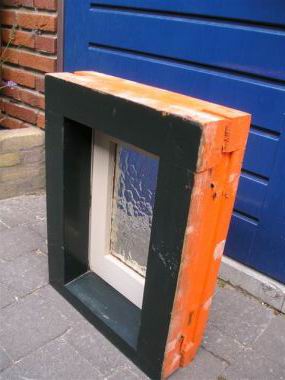

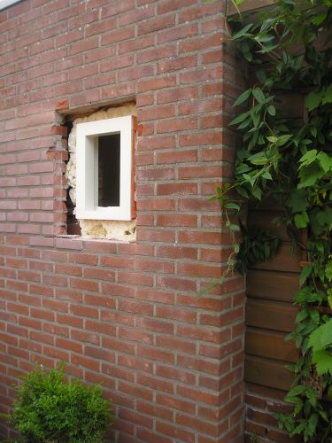

ik heb een plan van aanpak en hoop met jullie info dit project tot een goed en mooi eindresultaat te gaan krijgen. Het gaat om een kozijn van 50 hoog bij 38 breed in een spouwmuur. Boven het raampje blijven 11 lagen stenen liggen met doorboven het platdak. De binnenzijde is de douche en afgewerkt met tegels.
1: ik boor vanaf de buitenzijde 3 gaten naar binnen toe. Dit is aan de buitenkant de hoogte waar de bovenkant van het kozijn komt(latei).
Zodat ik aan de binnenkant weet waar ik uitkom. Haal de tegels van de muur en haal de stenen weg zodat ik aan de binnenkant een latei erin kan plaatsen.
2: Als dat is uitgehard haal ik de stenen aan de binnenzijde weg en metsel als weer terug met het kozijn als mal.
3: Ik haal de stenen aan de buitenzijde weg en plaats het kozijn in de binnenste muur en metsel aan de buitenzijde alles weer netjes dicht.
Aan de buitenkant wil ik graag een rollaag maken aan de bovenzijde van het kozijn.
Nu zit ik met een paar vraagjes:
a: Hoe bevestig ik het kozijn? Pur met daarin spouwlatten gedrukt en daar alles op vastschroeven?
b: Welke houtsoort gebruik je voor spouwlatten?
Voor de duidelijkheid heb ik 2 foto's toegevoegd.
Alle tips zijn uiteraard van harte welkom :)
