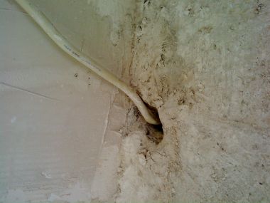

Kan iemand mij misschien vertellen of het erg is als de gasleiding een kleine knik heeft opgelopen tijdens de voorbereidingen voor keukeninstallatie? Hij moest een klein stukje verlegd worden en nu zit er een kleine knik in (hoek van ongeveer 140 graden denk ik).
Kan dat kwaad? Is er dan kans op lekkage o.i.d.?
Bij voorbaat dank voor advies.

Van welk materiaal is de leiding?
MissN
Ik weet het eerlijk gezegd niet. In ieder geval metaal (koper?). Met een geel omhulsel. Het is een huis uit 1976.

Toch gelukt. Bij deze de foto's. Kwart slag gedraaid weliswaar, maar toch duidelijk hoop ik.
Wanneer er alleen een gaskookplaat op aangesloten is lijkt het me geen probleem.
Zit er ook een gasoven bij op dan is het een kwestie van proberen, lijkt me ook geen probleem.

Het is onzorgvuldig gedaan, maar ik denk niet dat het kwaad kan. Die slangen kunnen wel wat hebben..
Ron321
Welke slangen?
Ik zie alleen wicu-buis.
Voor de rest met Jan eens.

Geen gevaar voor lekkage dus? Alleen mogelijk capaciteitsverlies?
Hebben jullie een idee van wat het zou kosten als je het zou vervangen? Ik wil er niet van wakker liggen...als het bv rond de 100 euro kost voor reparatie heb ik dat er wel voor over.

Klopt, lijkt me inderdaad wicu. Dat maakt een reparatie zeker goedkoper dan 100 euro, als je tenminste een eerlijke loodgieter hebt. Als je het zelf dat ben voor minder dan 5 euro klaar. Of 25 als je alles nog moet kopen.
Mooi laten zitten wanneer alles goed werkt, kans op scheuren is er niet.
Met solderen zit u met het probleem dat u er niet bij kunt, knelfittingen mogen niet gebruikt worden omdat er steunhulzen in de wicu nodig zijn, de steunhulzen zijn niet toegelaten omdat er geen gastec keurmerk op zit.
Ook met knelfittingen zou u er niet bij kunnen.
