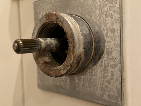

Beste allemaal,
In de douche heb ik een Jarno Borma kraan met meerdere knoppen:
De slang naar de handdouche lekt water. Het voelt alsof ik knop voor de watertoevoer naar de hand-douche strakker dicht moet draaien terwijl die al gewoon helemaal naar rechts staat.
Zoals op de foto te zien is, heb ik de knop verwijderd. Ik heb echter geen idee hoe ik nu verder moet. Ik heb online wel deze pagina gevonden https://www.kranenspecialist.nl/jad...-douchethermostaat-met-stopkraan-f1361aa.html. Dat lijkt hetzelfde systeem en het lijkt mij onderdeel 8 (sluiting) dat defect zou kunnen zijn?
Zoals je leest ben ik bepaald geen loodgieter :wink: Alle tips zijn welkom!
Moeilijk te zien maar volgens mij is 4 defect deze sluit niet goed af en dat is niet onderdeel 8.
Bedankt voor je reactie Henk. Volgens mij is 4 slechts een passieve houder waar de knop omheen draait. Ik kan nu namelijk met het onderdeel 8, dat in 4 zit, de handdouche nog steeds aan een uit draaien.
Detail (veel kalk, dat zou de oorzaak ook wel eens kunnen zijn):
Dat kan zo te zien weinig onderhoud, er kan een krasje op keramische schijven zitten.
Demonteren en controleren anders nieuwe bovendeel(8) er in.
