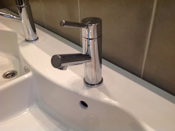

Beste allemaal ,
Hoe krijg ik de kop eraf nadat ik de bedieningshendel hebt verwijderd?
Henk253
Plaats even een foto van de kraan zijn veel types van.

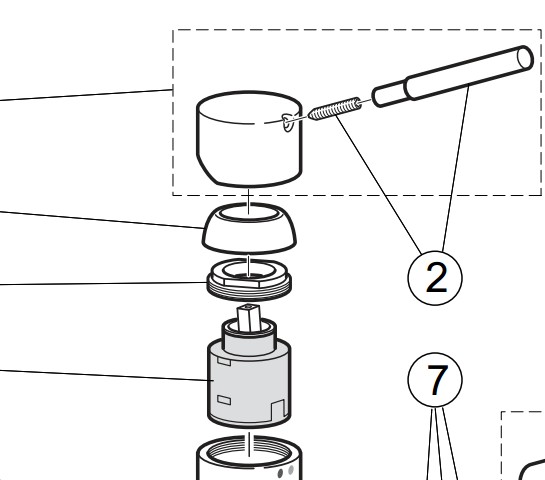

Als je via dat onderdelenlijst had gekeken dan zie je zo je kraan
je draait stangetje er uit en dan het stiftje, je pakt kap er af en je draait de moer los.
wel het water afsluiten!!

Ik heb wd 40 gekocht , bedieningsstafje eruit gehaald, ingespoten met wd40 , water eraf gehaald, maar er komt met geen mogelijkheid beweging in de kop. wat doe ik fout. Zit er dan toch nog ergens een borgingsschroefje? volgens de tekening is dit niet het geval.
Graag u tips
Als je het bediening staafje, en het draadeinde met inbus waarop het bediening hendeltje zit vastgeschroefd er helemaal uit hebt gehaald, moet de boven kant er zo af kunnen.
Henk253
Nog even vergrote tekening
