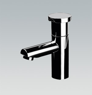

Goedemorgen,
Van de vermelde kraan moeten de keramische schijven worden vervangen. ( Na een telefoontje met Jado gratis toegestuurd gekregen). Maar hoe ga ik te werk? Kan ik 'm gewoon op het wasbakje laten en moet de draaiknop eraf? Zo ja, hoe doe ik dat bij deze kraan?
Ik vraag het maar aan de deskundigen onder jullie, omdat ik de boel niet wil mollen. En ja ik heb al onthouden... waterleiding afsluiten! :wink:
Alvast bedankt!
Henk253
Plaats even een foto van die kraan
Henk253
Je kunt gewoon de kraan op het was bakje laten.
We moeten eerst uit zoeken hoe die knop er af moet.
Zit ergens op de achterzijde een gaatje met evt inbus of schroefje of een afdekdopje.
Daarom is een foto van belang.

Even terzijde: heb je echt de keramische schijven los/apart ontvangen of een geheel nieuw binnenwerk?
Want een binnenwerk van een kraan open maken om intern de keramische schijven te vervangen is geen sinecure......
Jadokraan
Ja Henk er zit inderdaad een gaatje, waar je waarschijnlijk met een inbusje iets kan losdraaien. Alleen is de afstand tussen de kraan an de achterwand niet echt ruim. Dit is 'm:
Ik heb gewoon zo'n binnenwerk incl. schijven ontvangen. Dat wat je er uit kunt tillen en kunt vervangen.

Wat is het kijk met een spiegeltje wat het is je hebt ook haakse schroeverdraaiers.
Maar als het niet zoveel werk is dan kan je de kraan los halen.
Zodat je de kraan een kwartslag kan draaien zodat je wel bij dat schroefje kan komen om de kop te verwijderen.
Dan kan je met een bahco of een steeksleutel de binnen werk tegen de klok in los draaien, en dan in omgekeerde volgorde weer nieuwe plaatsen.
Succes
Jadokraan
Bedankt Henk! Moet gaan lukken. :D
